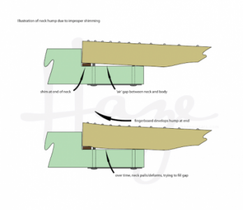

Pues leyendo en internet eh encontrado blogs que hablan de justamente tener cuidado de los Shim, ya que suelen usarse pedazos de cartón/tarjeta de crédito u cualquier otro material que solo esté en una parte del pocket neck, ya que estos terminan deformando la base del mástil.
Lo que recomiendan es usar un Shim que cubra toda la extensión del pocket neck, ya sea con inclinación o no el tema es que sea una lámina que cubra todo.
Yo encuentro hasta cierta lógica en eso, pero uds que tienen mayor conocimiento, es así? O nunca se les deformó la base del mástil al poner un Shim que solo esté en una parte de pocket neck?

Un shim completo transmitirá más las vibraciones por tener más superficie en contacto. No se cuanta fuerza será necesaria para deformar un taco de arce, pero hay partes del mástil más expuestas por tener menos masa, la pala por ejemplo.

Sí que puede pasar con el tiempo. Aquí un ejemplo:
index.php?controller=forum&action=view_attachment&attachment_id=192621
index.php?controller=forum&action=view_attachment&attachment_id=192622
