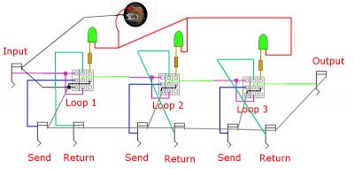

Hola que tal, espero que me puedan ayudar, necesito un plano ( si es que existe ) para hacer un footswitch casero que me ayude para controlar pedales individuales, se que existen en el mercado los glab, el octaswitch, etc pero he preguntado en muchas tiendas hoy y me dicen lo mismo, no lo trabajan y sobre pedido sale bastante caro, no se si exista la forma de hacer uno casero, mi mujer y mi cuñada saben de electrónica y esta última principalmente,gracias

aqui tienes un pequeño esquema, puedes poner tantos interruptores como quieras

Buenas, usa el buscador, que se hizo hace tiempo algo como lo que quieres, parecido al octaswich, y también hablaban del de General Guitar Gadget que era algo mas sencillo.

buscad octaswich casero creo recordar, está genial ese hilo, para mi gusto de los mejores, yo me haré uno :D

Muchisimas gracias compañeros,les agradezco bastante su nformación, creanme que si había usado el buscador pero me mandaba a otros hilos, muy seguramente por no usar adecuadamente las palabras clave, un saludo a todos ustedes desde México y ya agregué a favoritos el link que me enviaron, nuevamente gracias
