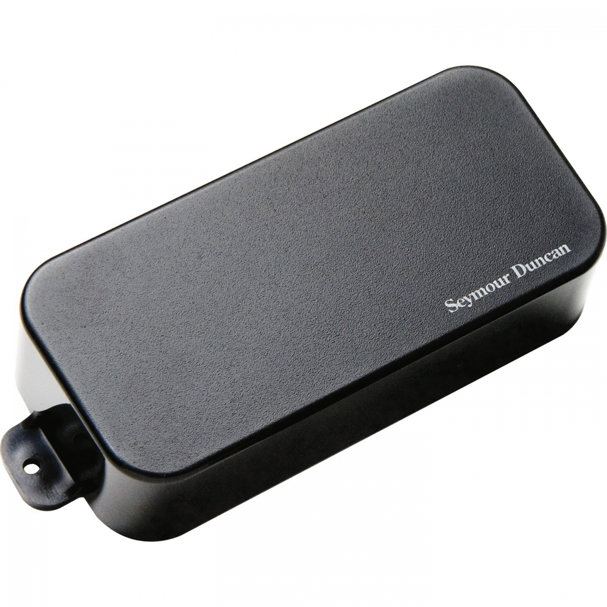

Ningún problema... . Por cápsula me refiero a pastilla y la cubierta me refiero a que a veces las pastillas vienen tapadas con una cubierta, de modo que no se ven los imanes, como estas:
Podría apostar que la pastilla que te da problemas es doble... .
