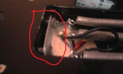

hola, siento haber tardado en contestar, pero mi problemas es que, estos tornillos(en la imagen), son incapaces de girar, estan oxidados, por lo que el destornillador los rompe poco por la base

Bien, pues entonces si te atreves ponle una gota, o mejor, media gota de wd40 en el tornillo, donde entra en la madera, pero ya te digo, poquisima cosa, y la dejas toda una noche, a ver si la madera abre un poco. Tambien puedes hacer la endidura mas grande con una dremel y mucho cuidado y usar un destornillador mas grande. Y otra cosa seria sacar los muelles al tiron, y meter la chapa lo mas pegada a la madera posible, y con una tenaza de fontanero (pico de loro) coger el tornillo y hacer que gire a las buenas, si pegar tirones no se vaya a partir (ten en cuenta que el pico de loro tiene unas muescas en la boca, y esto ayuda al apretar y girar, pero llevan una posicion, si lo usas al reves se va a escapar).
