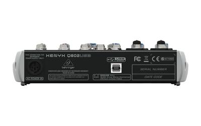

Buenas amigos, este foro es viejo, pero intentaré preguntar...
Estoy buscando hacer grabaciones caceras, sencillo, desde mi ampli (Peavey Envoy 110) o desde mi pedal multiefecto (Boss Me-70), también a nivel de bajo tengo el Roland Cube 60LX... Grabar a mi pc que tiene su tarjeta de audio integrada básica... Estuve leyendo lo de las interfaces, tienen muchas funcionalidades que desde un principio 'no pensaría' usar.. Pero conseguí esto que parece reunir todo lo básico que necesito, una mezcladora con salida 'interfaz usb' y muy economica al lado de las interfaces, BEHRINGER XENIX Q802USB, no he conseguido mucha info, pero según su propia documentación está diseñada para hacer un estudio casero y mezclar voces e instrumentos que vallan a parlantes y que también pasen al ordenador.
Alguno conoce esta BEHRINGER XENIX Q802USB (o alguna de la serie, hay varias de más y menos canales de entrada) o tienen experiencia con tal??
gracias!!!
(fotos)

Vaya, me acabo de pillar la misma y hasta ahora grababa a lo cutre con el famoso adaptador en la entrada de micro de un portátil. El caso es que tras duras sesiones de tratar de entender las instrucciones para ver que cables necesitaba y demás, he conseguido que la guitarra se oiga por los altavoces que tengo y los cascos. Pero como intente grabar algo, no consigo reproducirlo después... Tengo a un compa~ero del foro intentando echarme una mano, alguien que entiende más de ordenadores que yo, y ni aún así. Uso Reaper como programa de grabación y la guitarra la conecto a la Boss M-70 que también tengo...

guarapo
por el 08/01/2015
Mi ordenador es un Portatil marca DELL LATITUDE D410.
EL sistema operativo es Windows 7 ultimate a 32 bits
Corriendo Reaper 4.76 de 32 bits actualizado a la fecha
Conectado a la mezcladora Behringer xenyxQ802USB con sus drivers propios ASIO y WDM de Behringer instalados.
Logramos que se escuche por los altavoces y cascos del PC y la guitarra conectada.
Cuando activo la pista para grabar y monitoreo se mueve el medidor de entrada, reconoce que entra sonido pero cuando doy al boton grabado el item grabado queda en silencio.
Con los drivers WASAPI y grabando por linea de entrada todo iba bien.
Conexiones hechas:
Guitarra- Boss M-70 a xenyxQ802 por la entrada izquierda(mono) del canal 3-4
output de Main out con cable cinch(el de los conectores rojo y blanco)y adaptadores de jack a los altavoces que tienen input de cinch cinch
Cable usb 2.0 a entrada usb del ordenador
Cable de toma de corriente a la corriente (jajajajaja)

Ok bueno, lo que veo es que todo está bien, más bien, todo lo que me has dicho me sirve a mi para hacer la conexión cuando compre el equipo Xenyx... Después te hago unas preguntas, porque tengo dudas de algo en lo que comentas que hiciste de conexión...
Lo que te puedo decir de tu problemas, es que al recibir audio en la pc, y salir por parlantes ya es un indicativo definitivo de que llega audio a la pc, el sistema operativo lo reconoce y opera, a ese nivel no tienes problemas ni de hardware ni de software... Lo que parece seguro es un conflicto con el programa que intentas hacer la grabación, un problema de configuración (primero sería algo dentro de las opciones del mismo Reaper, porque es más probable que sea eso a algo interno de los dispositivos en funcionamiento con windows)... Has probado con otros programas a ver?? pero sólo para descartar, audacity?? es para verificar que al menos grabe...
