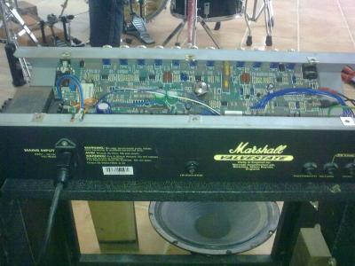

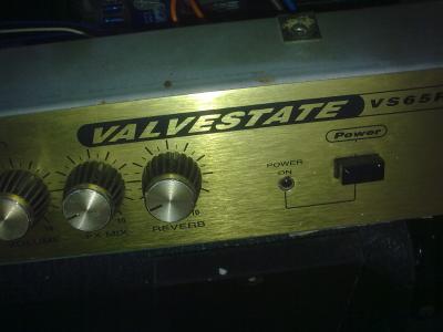

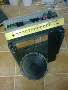

Necesito ayuda, pillamos un marshall valvestate VS65R de 2ª mano y vimos que hacía un ruido raro, lo desmontamos y lo volvimos a montar, pero al volver a montarlo conectamos los cables que iban al altavoz, cambiando los polos por equivocación y entonces pensamos que se ha fundido la bobina del altavoz porque salia un humo de la zona donde estaban conectados los cables al altavoz.
P.D.: Ya no funca.
Necesitamos ayuda para saber si podemos pillar otro altavoz, el precio y dónde se puede pillar, de 8 ohmios de impedancia y 70 vatios (W), pues eso, que la hemos liao parda. e_e'
Ahí van imágenes:

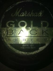

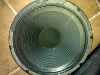

El altavoz en si:

cambiando los polos del altavoz, osea poniendo el positivo en el negativo y viceversa, no se estropea, sonara raro, pero no se estropea..
me temo que habéis hecho algo mas. Y se ha quemado parte del circuito, y no el transformador de salida, que no lleva. Este ampli es hibrido y la salida es de estado solido, sin transformador de impedancias.

Ya está ya lo hemos medido con un polímetro, nos hemos cargado el altavoz, ahora necesito saber donde pillar otro xD
montecristo877
por el 13/03/2011
La polaridad cambiada del altavoz no puede hacer que se queme. Lo más probable es que el ampli tenga la etapa de salida con un corto y esté sacando toda la alimentación a los cables del altavoz. Si es así, al conectar otro altavoz se quemará también (cuando ésto ocurre el altavoz hace mucho ruido durante unos segundos y muere). Para comprobar si esta es la causa, (ojo, solo para equipos transistorizados) enciende el equipo sin altavoz y mide la tensión en los cables de salida, el voltaje debería ser "cero", si hay un corto en la etapa de salida te marcará más de 30, no conectes nada y llévalo a un taller
