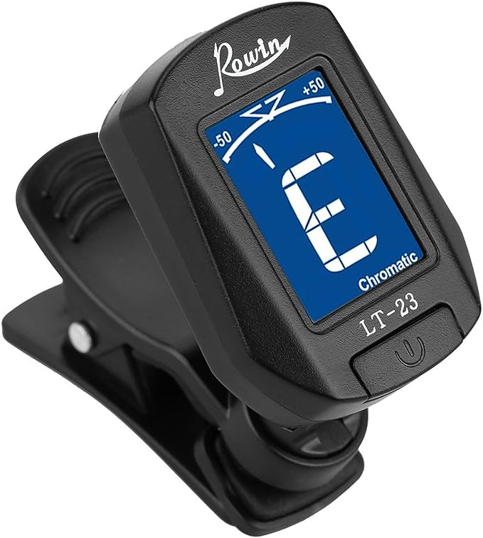

hola, estoy empezando a aprender guitarra apenas y desde hace varios años tengo un afinador de guitarra de la marca Rowin modelo LT-23 sin embargo a la hora de usarlo no me detectaba las notas (y no, no es por la bateria por que justo hoy en la mañana le habia cambiado las baterias por que la que tenia hace años que dejo de fincionar) y lo inente con todas las cuerdas y me lei muchas veces el manual, y nunca funciono. llego el punto que la cuerda mas delgada estaba (y sigue por que un afinador de internet me dijo que asi como estaba estaba bien) tan tensa que siento que se podria romper.
no se si es un problema de mi guitarra, o del mismo afinador y por eso les hago esta consulta

"Buttercup" escribió:
Rowin modelo LT-23
¿Puede ser que lo tengas en modo "violín" o "ukelele" y no esté trabajando en las frecuencias propias de la guitarra?
En esta foto aparece en modo "cromático", que debería servir con cualquier instrumento, pero probablemente tenga otros modos además de "guitarra", típicamente, "bajo", "violín", "ukelele", y quizás esté en alguno de estos modos en lugar del que correspondería al instrumento que estás usando.
Supongo que podrás cambiar el modo fácilmente.

#4 hola, no es ese el caso, estaba en donde dice guitarr y aun asi no detecta mi guitarra, incluso trate de pasarlo por los otros modos pero no funciono

parsons
por el 09/08/2023
Hola, algunos afinadores necesitan estar en contacto con la guitarra para funcionar, ya que no usan micrófono, sino un "piezo".
Por si te sirve de ayuda.
