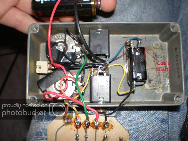

Hola amigos, estoy volviendome loco con un viejo pedal que encontre por casualidad, es un mxr distortion + y mi problema es que tiene un cable suelto (el negro que sale de la placa) y por mas que lo cambio de lugar no consigo que funcione, si alguien tiene uno me haria un gran favor con una foto del cableado

ese cable por lo general es el de tierra, prueba conectarlo al lado negativo del jack hembra.. si puedes publica una foto para ver que modelo posees..

Aqui dejo unas imagenes del pedal, tengo que hacerle funcionar como sea, por cierto, muchas gracias por contestarme929854bccbde41f409.jpg929854bccbe29a4782.jpg

bueno, aunque no logro ver bien el cable, te diría que puede ser una tierra, de todas maneras colócalo soldado en la tierra del jack de salida y prueba, el detalle es que no logro ver dicho cable suelto

Si nos concretas en la foto cual es el cable suelto tal vez te pueda indicar correctamente donde soldarlo. Si es negro es cable de tierra. Si ese cable esta suelto por la parte de tierra solo tiene que soldarlo a tierra otra vez. En caso de que este suelto por el otro sitio no te serviría de nada soldarlo a tierra.

Me parece que este es el cable negro al que se referia:

bueno, tiene que ser un cable tierra, es lo mas probable.. de todas maneras puedes intentar soldarlo a tierra, si no te funciona asi, puede ser la tierra de alguno de los conectores de salida.. intenta a ver que te puede salir asi..

ya no se que hacer, supongo que se ha quemado algun elemento de la placa y por eso no me funciona, ya he soldado a todos los sitios y no hay manera. De todas formas ya de ultimas hacia bastante ruido, agradezco mucho la ayuda
