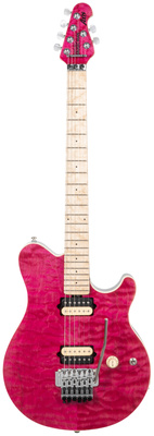

Lo de falsa va por el no grabado de "Made in San Luis Obispo", alguien sabe si hizieron reediciones sin este grabado? intente buscar el serial del grabado de la placa pero tampoco lo e encontrado no se si esque no le e invertido unas horas de mas al catalogo de music man, no tengo gran ojo para las axis aqui la lira

Si bien el "ojo de pájaro" se ve muy similar a la mía, la terminación detrás de la pala es un barniz y en el resto del mástil es lijado al aceite, lo que provoca un "corte" entre un acabado y otro que aquí no lo observo.

Tiene pinta de auténtica, los acabados etc son buenos, eso parece... en efecto falta esa inscripción que dices.
Pon el numero de serie aquí y te canta el modelo y de que año es: https://www.music-man.com/serial-number-database
Yo si lo veo perfectamente, lo que no me encaja es que es al reves de lo habitual, percibo lacado en brillo en todo el mástil y la pala con el acabado al aceite o mate...

Se me ocurre que pueda ser original y que el dueño, barnizara el mastil, eso explicaria, que tenga acabado brillante y que con el lijado se borrase el "made in.."
