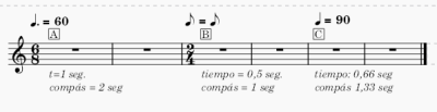

Tengo una partitura con 3 secciones distintas:
Sección A: compás 6/8, tempo: 60 negras con puntillo por minuto
Sección B: compás 2/4, tempo: corchea=corchea
Sección C: compás 2/4, tempo: 90 negras por minuto
A: Los compases 1 y 2 duran 2 segundos, y cada tiempo 1 segundo
B: Los compases 3 y 4 duran 1 seg., a 0,5 segundos cada tiempo
C: Los compases 4 y 5 duran 1,33 seg, a 0,66 seg. cada tiempo
Según entiendo, ¿no debería ser B=C?

Puesto que nadie se anima a contestar, vamos a intentar simplificar el problema e ir por partes a ver si podemos ir esclareciendo algo.
¿Qué queremos decir cuando en una partitura indicamos corchea = corchea?

Figura= a figura.
 Si vienes de un 6/8, y pasas a un 4/4, la corchea del anterior se mantiene en en tiempo del actual, lo cual cambia el tempo.

Al final se ha aclarado todo porque Musescore arrastra un bug desde unas cuantas versiones atrás, y que consiste en que cuando escribes una indicación de equivalencia tal como corchea = corchea, lo que hace es poner el tempo igual a 120 bmp (negras por minuto) que fue lo que exactamente hizo en mi caso y originó el malentendido.
En definitiva, una vez arreglado (hay una forma de hacerlo entrando en propiedades) la partitura se ejecuta correctamente y a la velocidad correcta que es, como yo decía, de 90 bmp, es decir, que la velocidad en B y en C son la misma, son el mismo tempo.
