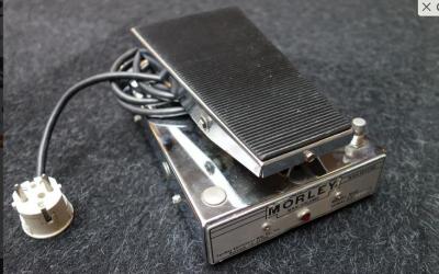

Morley wah antiguo, necesito una lampara!!
3 respuestas 728 visitas Abierto el
Tonyguitar
Buenas, ando como loco buscando una lampara para el morley este de la foto, la cosa es que he medido tension y me marca unos 40vDC en bornas de la lampara, la lampara esta fundida y no encuentro ningun repuesto para poner aqui.
¿alguno sabeis de alguna lampara que se pueda acoplar en este pedal? He mirado en retroamplis y no la encuentro.
Ya sabeis que esta lampara a traves de dos foto resistencias hace variar el valor ohmico igual que si fuese un potenciometro rotatorio, gracias.

toni.kt88
Yo probaría con algún led Blanco.

Tonyguitar
Gracias, después de buscar y buscar encontré en retroamolis, me vino bien por que necesitaba unas cosas de esa tienda y pedí 3 bombillas.
"toni.kt88" escribió:
Yo probaría con algún led Blanco.[/quote
No es mala idea, la lámpara funciona a unos 40v, pero no tenía ningún Led, con 3 Led en serie o con alguna resistencia lo podría haber hecho también,.
