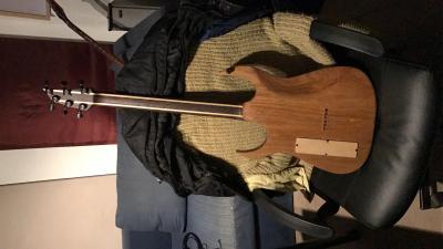

Esa Telecaster tiene una pinta brutal!! Podrías decirnos el presupuesto para esa telecaster? básicamente para tener una referencia de precios

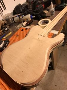

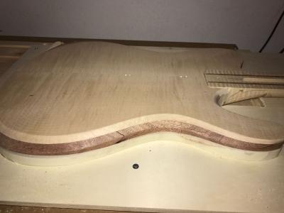

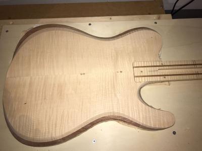

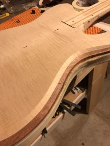

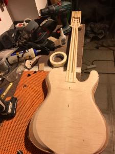

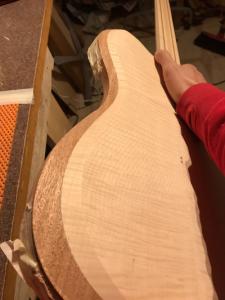

Bueno gente, ahi van unas fotitos con su tapa de arce pegada a ver q os parecen...
Esperamos vuestros comentarios, y estad atentos q esperamos tener mas cositas y sorpresas pronto....
Mil gracias por todo y un saludo,

Ya se empieza a adivinar, ni te imaginas las ganas que tengo de verla terminada.
Como vas a disfrutar

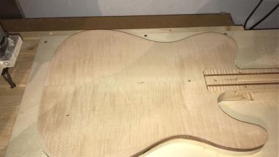

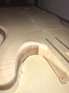

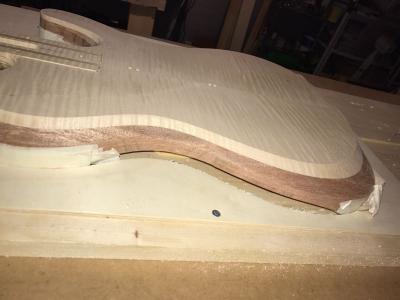

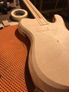

Bueno, pues esto sigue y sigue, los rebajes de la parte delantera ya estan listos....
Como podeis ver no es una telecaster al uso...sobre la forma de la tele añadimos rebajes delanteros, traseros, acceso mas comodo a trastes, y quedan mas detalles, pero poco a poco...
Pronto mas cositas....
Por favor, os invitamos a participar y q nos digais q os parece, diseño, idea...sugerencias...
Lo q se os ocurra, todos vuestros comentarios seran bien recibidos, valorados y respondidos, como hasta ahora ha sido, y seguirá...
Muchas gracias a todos, espero q os guste...

La verdad es que esta quedando brutal, me gusta mucho la idea de una telecaster vitaminada! Cuando esté acabada bufff

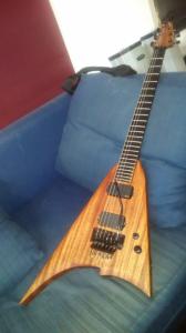

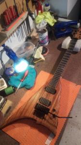

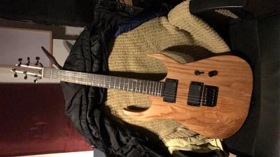

Que tal señores, muy buenos días, para ir abriendo más boca, os subiré un par de modelos más que teníamos terminados, una estilo flecha que desarrollamos con unos colegas deathmetaleros y una que está diseñada en base a mis gustos jaja!! (Tipo RG superstrat) , la flecha es cuerpo y mástil bolt on (atornillado) de caoba africana, diapasón de ébano. Puente Floyd rose Special y pastillas Emg 81-85 , está afinada en Drop C como a mí me gusta tocar jaja y acción bajita. El mástil es perfil C shape, de 20mm de grosor en el primer traste.

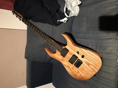

La segunda es una superstrat tipo RG con cuerpo muy delgadin de 34.5mm de fresno americano, mástil laminado de wengue y Arce flameado setneck (encolado) , diapason de ébano raro o exótico. Afinada también en Drop C y acción muy baja. Está llevaba un mástil más delgado más rápido y cómodo , 19mm de grosor en el primer traste. Puente tipo hipshot wilkinson
Ambas guitarras llevan radio de 12" en el diapasón y estaban acabadas al natural en aceite y cera.
