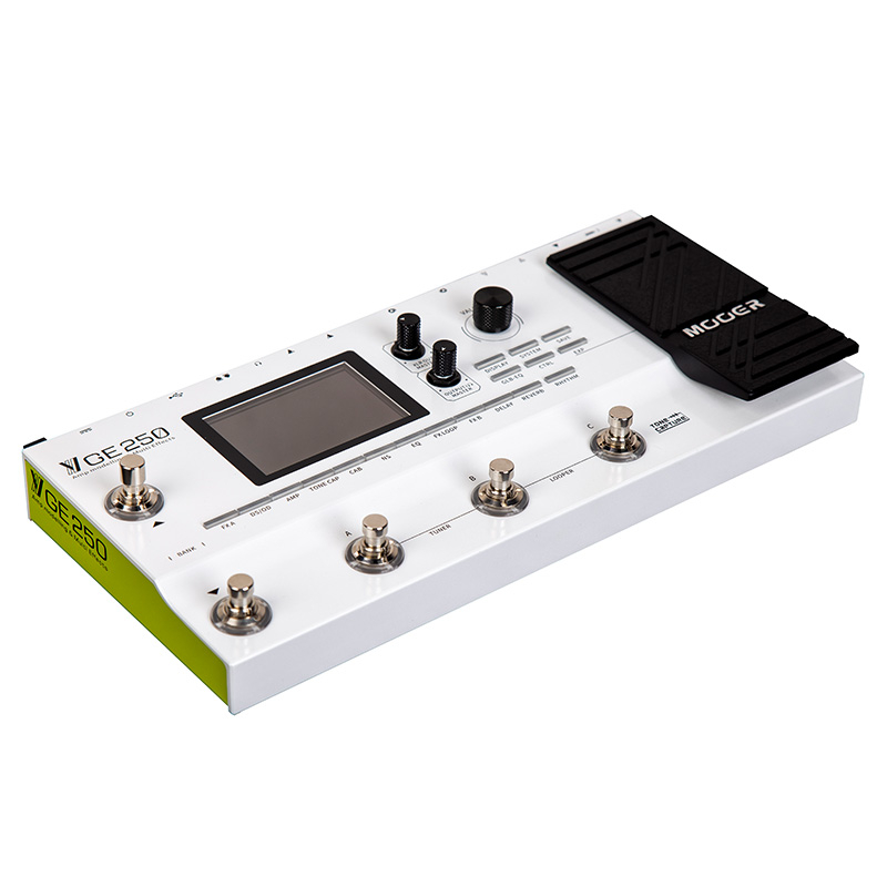

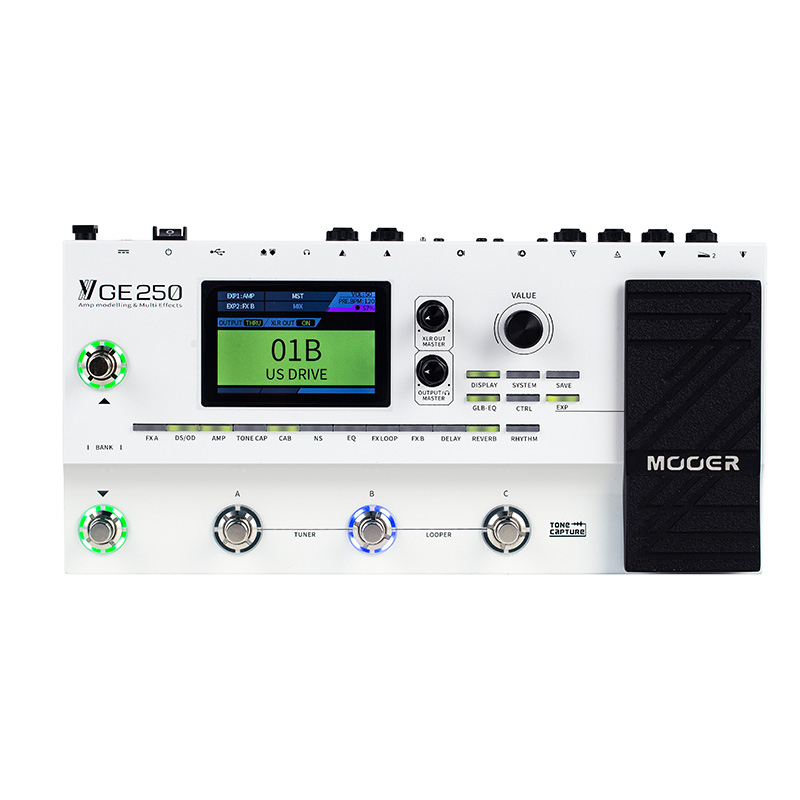

Por fin están disponibles las especificaciones del GE250 aunque sean en chino (bendito traductor de google), este mes sale ya en el mercado asiático y esperemos que no se demore mucho para tenerla por aquí.
Al margen de lo que ya sabemos (Salidas XLR, Tone Capture, MIDI IN/OUT, etc...) y que efectos como la Reverb hereda los algoritmos de la GE300, algunas de las características son que la memoria para presets es de 85 bancos de 3 presets cada uno (255 presets en total) la resolución de IRs de 2048p (la misma que GE300 pero solo 10 slots para IRs externas como en GE200), Looper estéreo de 70 segundos y EQ global independiente para salidas XLR y auriculares. Alimentación 9V, consumo 1A.
De simulaciones de ampli trae los mismos que GE200 y añade los modelos (con sus respectivos canales) Friedman BE100, Mesa/Boogie JP-2C, Peavey JSX, Custom Audio Amplifiers PT100, PRS Archon y Suhr Badger 30 (éste ultimo añadido recientemente al GE200).
En cuanto a su tamaño respecto al GE200 son solo tres centímetros mas de larga y otros tres (no llega) mas de fondo, sigue siendo super portable. Las dimensiones: 324mm x 162mm x 60mm y su peso: 1.7kg
