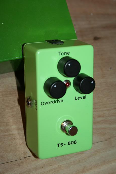

Mcgiver escribió:
Buenas... anda que ya me vale. Me entero de que está abierto el topic, cuando lleva ya cuatro páginas. :D
Os comento las características del pedal:
El layout es el de tonepad. Por cierto, hice unas cuantas placas. Así que, si necesitáis un último empujoncillo para animaros con el pedal, solo tenéis que comentarlo y os las mando.
El integrado un JRC 4558 pata negra reciclado :cool:
Aunque es cierto que muchos integrados supuestamente equivalentes, los pruebas y no suenan adecuadamente, coincido con Phakkito. Creo que el resultado final, depende más de la calidad en conjunto del montaje, que de que el integrado sea pata negra. A mí, el que más me gustó, fue el de Manuel. :evil:
Advent, por cierto, ya casi esta hecha la modificación del pedal. Lo comento aquí, porque creo que es algo muy interesante para todos. ;)
La modificación, diseñada junto con mi amigo y genio de la electrónica, Nett Imar (G.org) surgió a raíz del Bias tester. Resulta que al hacer un ajuste de válvulas, me di cuenta que el milivoltímetro me estaba dando unas medidas incorrectas. Chequeándolo, caí en la cuenta de que el medidor consume tan poco, que cuando la pila está gastada sigue encendiéndose, aunque no sean correctas las medidas que indica. Para solucionar este problema, nos propusimos hacer un indicador de pila gastada. Que consiste, en añadirle un pequeño circuito que hace que el led de ON comience a destellar cuando la pila esté próxima a agotarse. Casi automáticamente, nos dimos cuenta que con unas pequeñas modificaciones, podíamos añadírselo al circuito milenium del cambio de canal de los pedales y así lo hicimos.
Antes de mandarle el pedal a Advent, intentaré sacarle un video a ver que os parece el invento. :p
:brindis:

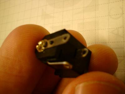

hola compañeros, estoy realizando mis primeros proyectos (ts808, distortion + y big muff)....
estoy esperando que me lleguen varios componentes desde usa y tengo este dc jack pero no se como se conecta en el millenium 2(que patita va a al millenium, cual va a la placa y cual va al input jack)
si alguien me puede ayudar lo agradezco (adjunto fotos...)
el millenium va en paralelo con la alimentacion, o punto 9v de la placa. Ese jack para desconectar la pila, tienes que usar el negativo al tip. Las otras dos patillas, una, la mas cercana a la entrada, positivo pila, la intermedia, positivo a placa... ;)
un saludo
rublalup
por el 27/04/2009
+1...gracias
