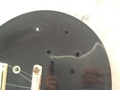

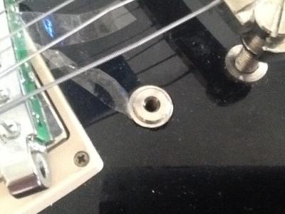

Y ya me he puesto manos a la obra, lo primero que vemos, por lo menos en la les paul standard, no se si en otros modelos pasará lo mismo, es que el diametro de las selletas, es mas pequeño que el que traen puesto.
Hay varias soluciones, la primera, rellenar los agujeros con masilla, y despues hacer el agujero del diametro adecuado (pero no os olvideis el cable a tierra ehhh).
La segunda (dada por el vendedor de tan fantastico puente) es meter unos macarrones de madera, que encajen en las selletas, y hacer el agujero para que encajen.
La tercera ( y la que he hecho yo) meter a presion la selleta nueva dentro de la vieja.

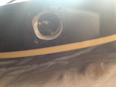

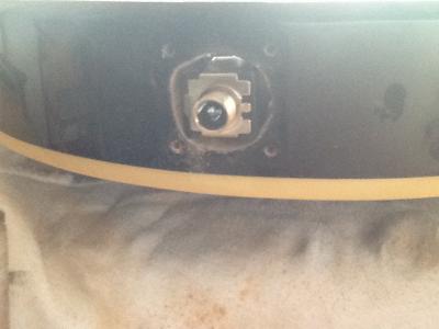

Despues de solucionar ese contratiempo, aparece otro, un poco mas trabajoso... El jack correspondiente para el sistema, pues como que no entra, ademas de ser cuadrado, el agujero es muy pequeño, asi que hay que agrandarlo, a base de unas limas circulares.
Y por ultimo, hay que agrandar un poco el agujero donde va a ir montado el powerchip.
Hasta hoy ha sido lo que he realizado.
dr_cinicvs
por el 19/07/2014
no acabo de entender lo que comentas de las selletas, te refieres a los postes que aguantan el puente?
mejor si muestras una foto del puente, igual viene preparado para un nashville

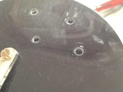

Pablo Casma
por el 19/07/2014
Mira Dr_cinicvs esto es a lo que me refiero que quedaria asi, uno dentro de otro.

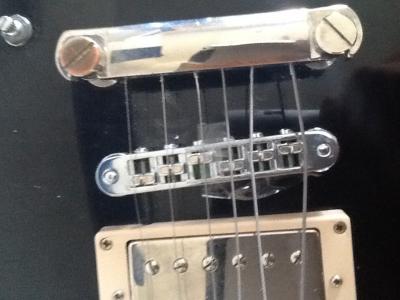

Pablo Casma
por el 19/07/2014

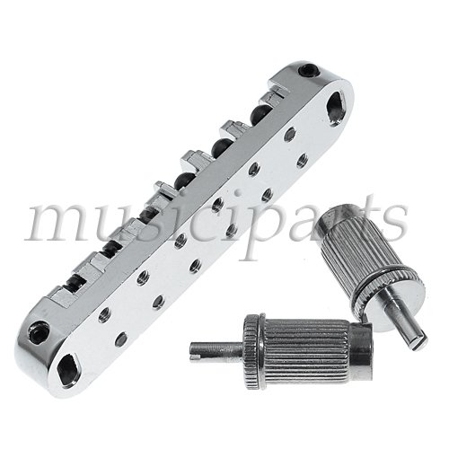

He aqui una foto del puente
dr_cinicvs
por el 19/07/2014
si, es tipo nashville, esa solucion como provisional puede valer, pero habrá problemas si no puedes bajar el puente todo lo necesario. lo mas sencillo es conseguir unos postes como estos, con medida 8 en la rosca y medida 4 en el esparrago
