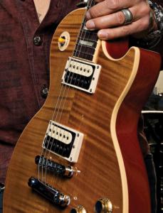

Hola, me gustaria saber porque hay guitarrista que montan las pastillas al reves y para que sirve hacerlo. Os dejo una foto para ver si entendeis a lo que me refiero. Gracias de antemano :) :)

Fijate bien en la pastillas de la imagen que has puesto, los polepieces con forma de tornillo están en la posición correcta lo que quiere decir que la pastilla no está al revés, solo esta al revés el color.
Pero sí existe una modificación llamada "peter green mod" donde pones una pastilla al revés, aunque no es tan simple como voltear la pastilla.

sí: es tan simple como darle la vuelta a la pastilla del mástil :mrgreen: lo que se consigue al estar las piezas polares fuera de su sitio es un sonido algo más claro (en la SG, por ejemplo, la pastilla del mástil está más pabajo y esto se nota en el sonido... algo parecido). se suele hacer cuando sientes que tu LP "te hace bola de graves" con la pasti del mástil.

no tiene nada que ver hacerlo en una strato que hacerlo en una les paul. al darle la vuelta en la les paul lo que estás haciendo es cambiar de posición las piezas polares un poco más abajo. sólo eso.

La mod de Peter Green consiste en invertir la fase de la pastilla del mástil. Para ello basta con girar el imán de la pastilla. Se consigue un sonido más nasal en la posición central. Yo lo he hecho en varias guitarras y me gusta mucho. Después también se cambia la orientación de la pastilla aunque no creo que eso influya tanto en el sonido Peter Green como invertir el imán.

Se comenta que la pastilla del mástil de la LP de Peter Green originalmente ya traía el imán invertido y el sólo le dio la vuelta a la pastilla. Quizás para esa modificación del tono que comentas, Ore.

nuzé. yo cuando lo hice fue por eso: tenía la Orville con unas pastis gibson de estas normaluchas... no me acuerdo cuáles pero la del mástil no me gustaba. le di la vuelta y ya no se ahogaba tanto, pero no es lo mismo. cambio de pastillas y arreglao :mrgreen:
