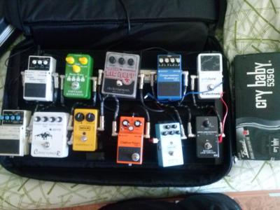

Bueno, sigo con unas cuantas dudas. Esta es mi pedalera actualmente y tengo varias dudas. El orden de los pedales es el que veis en la foto, comenzando por el Wah, afinador, boost, compresor, chorus, muff, DS-1, distortion plus, overdrive, flanger, noise gate y delay. Sé que debo cambiar el noise gate para ponerlo en X, que es como funciona bien. Ahora vienen las dudas:
1.- ¿Cambiaríais algo de esta configuración? ¿Por qué? El wah lo tengo primero porque lo dejo con un cable de 1 metro para más comodidad, es decir, no lo subo a la pedalera.
2.- Tengo debajo de la pedalera un fuel Tank Classic, pero me faltan cables para alimentar todos los pedales (lo tengo con un cable por pedal). He recurrido a un Daisy Chain para 6 pedales que puedo poner en la fuente o en el Noise gate. Creo que lo más fiable es sacarlo desde la fuente de alimentación pero, ¿me aguantará bien la fuente de alimentación utilizando una salida? Lo digo porque son 6 pedales, no quiero dejar conexiones al aire que puedan chispear con el roce.
3.- Me he dado cuenta que cuando le meto el wah oigo la radio por el ampli... ¿que puede ser?
Muchas gracias compañeros por aclarar las dudas.
davidplana
por el 29/05/2014
jeje lo del wah y la radio tambien me pasaba.,... lo levantaba 2 palmos y se iba..... lo que pasa es que yo lo habia trasteado por dentro un monton.... lo achaque a eso....
yo alimento 11 pedales con una fuente de alimentacion tipo adaptador de corriente carl martin y no tengo problemas incluso con todos a la vez..... (por probar... no los suelo usar todos a la vez... jijij)
suerte y paciencia!!!
