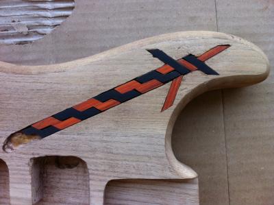

Como queria personalizarla un poco le he hecho incrustaciones en Ebano y Palorojo, para aprovechar unas pastillas BDSM le he cambiado el ruteado a HSH y ademas le he preparado una nueva cavidad para una pila ya que llevara un circuito activo "mid boost"

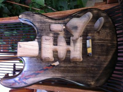

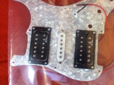

bueno si habeis llegado hasta aqui os mereceis unas fotos, aqui podreis ver el cuerpo ruteado con la incrustacion de madera todavia sin rematar y el golpeador con las pastillas.
No se donde lei que si vas a trabajar el cuerpo era conveniente situar una madera en el hueco de los muelles del tremolo para que no se rompa la madera (fina) entre este y la cavidad para las pastillas. Era un buen consejo, lastima que no me acordara cuando rutee a formon el hueco para la humbucker del puente :orden: ya que como era logico se rompio y me toco pegarlo como mejor pude :muro2:
En fin esta es la primera cagada pero no se vayan todavia que aun hay mas, pero eso sera en el proximo capitulo.

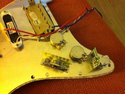

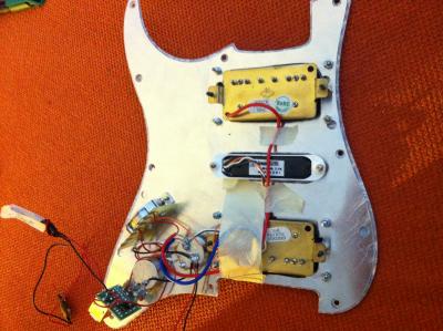

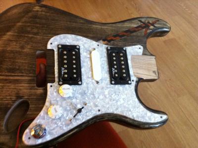

Por lo demas la cosa va avanzando, he dado un par de capas de tapaporos mezclado con tinte negro a la guitarra, con sus correpondientes lijados y ya he acabado de montar el golpeador a falta de soldarlo al jack y al tremolo. La pintura se ve que no es lo mio, he probado a muñequilla y bueno, con un rodillo y no mola, al final me he pillado una brocha como de gomaespuma y es lo que me va mejor, lo malo es que con las pruebas ha quedado un poco chapucilla.
Al final le he puesto la lace sensor en el medio, lleva dos potes CTS de 500 y un push pull de GFS (Guitar Fetish) que basicamente es un ecualizador para que suele tipo clapton.
Tambien lleva una plantilla de aluminio o algo asi para el apantallado y unos capuchones reciclados, le he puesto unos marcos a las Humbucker que aunque quedan un poco raros en una Strato no dejan de gustarme.
Las fotos
