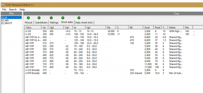

Estos son los valores aproximados para EL34, en la realidad cambiam algo, pero porque no se diseña un amp con una distorsión de un 10% directamente,
al meter contrareaciones, negativas sobre todo, limitan y restan algo de potencia, eliminando tanta distorsión, si utilizas 5 o 6K para EL34, ya te metes e calidad, lo que los amplis de guitarra suelen andar por unos 3K5........ que no será raro que sea de 5 o 6K, para bajo p.e. pienso que con un trafo de salida de 3K5 le va a costar mucho más dar calidad, variaciones en los precios ......... de ahí el gran negocio de de "una etapa hi-fi valvular no vale para guitarra" .......... la historia es que sale mucho más barato un trafo que solo llegue a 14 o 15KHz
que uno de audio que sobrepase los 20.000 Hz
Luego pongo esa captura más grande gggggg
pero mejor si os bajais el programa así podeis consultar muchisimas válvulas, "TDSL Personal Edittion"
es una maravilla de base de datos
