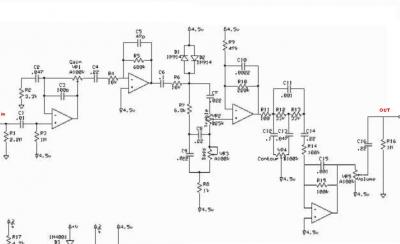

En concreto es un BYOC Shredder http://buildyourownclone.com/shredder.html
Y aqui en las instrucciones está el esquema http://buildyourownclone.com/shredder.html
Pero tengo unas dudillas:
Por lo que veo en el esquema este pedal no lleva transistores sino amplificadores operacionales¿?¿? Eso me han dicho que es peor que los transistores, ¿verdad?
Hay algun mod para que no suene tan oscuro y poder darle algo de brillo?

yo ha habia visto el esquema ese por ahi, me gusta mucho mas que el que postee aqui, ese shredmaster tiene una electronica distinta a la del que yo monte, de hecho yo hice 2 sherdmaster clon y los vendi los por que pille en un foro a un tio "que estaba dormio" y se lo compre por 60 euros :D, este pedal es una joya, los clones suenan que te cagas y tener el original es un lujo por su estetica, el clon este que yo postee es muy completo y si lo haces con los germanios mejor que el original,
si tuviese que montar otro shredmaster intentaria montar este tuyo:
http://buildyourownclone.com/shredder.html pero paso de pagar por el kit, si estuviesen por ahi los esquemas para hacerlo ya me encargo yo de comprar la caja por mi cuenta y los componentes y hacerlo por mi cuenta, el shredmaster original y los clones que yo he montado llevan 2 operacionales TL072 mientras que este tuyo solo lleva 1 integrado, a ver si tengo tiempo y miro bien el kit que ahora voy un poco mal de tiempo, si sabes donde estan estos esquemas pasamelos porfa.
sobre la mood para darle brillo si me consigues los esquemas originales de este montaje te digo como hacerlo, pues el truco esta al final antes de llegar al out los condensadores que derivan los agudos a masa dejando el pedal como una especie de emulador de altavoz que fue lo que yo quite del que hice.
¿diferencias entre el bsiab2 y este? si que las hay y muchas, el bsiab2 es un pedal que suena a los marshall antiguos, una especie de mezcla entre un plexi y un JTM45 pero con mas distorsion, como si le empujaras con un booster y algo mas afilado, asi como si metieras un tubescreamer a un marshall de los viejos, algo asi para que te hagas una idea, el shredmaster sin embargo suena mucho a marshall modernos, marshall TSL, marshall valvestate etc, yo tenia un valvestate y desde luego el shredmaster suena practicamente igual, "a mi me encanta" ejejej.
si se me olvida algo me lo dices :D

Perdon, los esquemas están aqui: http://byocelectronics.com/shredderinstructions.pdf te puse mal el url jeje
Y no se te olvida nada, me has respondido de maravilla jaja a ver si me puedes ayudar con el mod y asi convierto a esta bestia en bestia y media :rock:

joder, yo cuando hice el primer shredmaster sonaba horrible, como muy opaco, sin brillo, sin agudos, como si tuviese un emulador de altavoz de esos chungos,
hasta que mirando el esquema tecnico me fije que al final llegando ya al out habia un condensador de mierda por que no se puede llamar de otra forma que estaba derivando los agudos a masa, osea, en la salida del out conectado a masa, pues los agudos en vez de ir al jack out se ivan a tierra a tomar por culo, yo no entiendo como un tio tan listo se curra un montaje tan bueno como este del sheredmaster y luego va y lo estropea justo al final poniendo ese condensador indeseable,

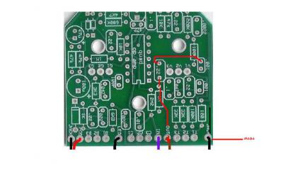

yo no veo ningun condensador que derive los agudos a masa en este esquema, habria que preguntar a izkazategui, champis o alguno de los muchos crack que hay en este foro sobre electronica, seguro que ellos pueden ayudarte, a mi me han enseñado mucho entre ellos otros muchos mas que hay por aqui circulando por este foro,
mirando un poco la placa tampoco puedo seguir las pistas de cobre a ver si en la linea del out del vivo hay algun condensador cortocircuitanto a masa agudos, digo esto por que a veces los esquemas practicos y los teoricos son distintos, ese es el caso del shredmaster que yo hice.
