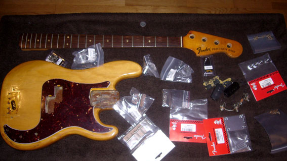

Por lo tanto, y a elección de mi amigo Fer, se empezó a comprar los diversos componentes que abajo en la fotografía se describen: (bendita compra por internet del mundo entero)
Un cuerpo Fender Precission Bass del ´73

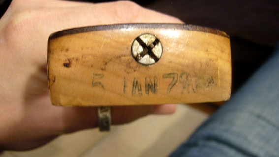

Un mástil Fender Precission Bass del ´72 (como me gusta este último...y con los trastes casi perfectos!!! dejando la mierda aparte...):D Casi que mirándo la fecha seguro que lo trajeron los Reyes Magos...
Componentes originales Fender reissue según el modelo de la época: placa de unión al mástil, puente, clavijas, guía para las cuerdas, golpeador tortoise... (si, lo sé, la placa de unión al mástil debería ser otra, con número de serie, relic, etc. Tiempo al tiempo.)
Tornillería vária para el golpeador relicada.
Y la otra joya de la corona, unas pastillas originales del ´83 con potenciómetros de volumen y tono también de la época. (sin saber todavía si sonában, cómo sonaban, si funcionaban los potenciómetros o no, etc. Nos fiábamos del vendedor americano... :si:)
Una vez reunidas todas las piezas, más las herramientas oportunas junto al cobre para apantallar, un reparador de limón para el mastil palorosa (el 65 de Dunlop), unas cuantas cervezas (pasamos por las propias marcas de Madrid, Zaragoza y Portugal que teníamos a mano) y dos discos antigüos de Mr.BIG para ambientar la rehabilitación y resurgir el fenix que teníamos en nuestras manos de sus cenizas.

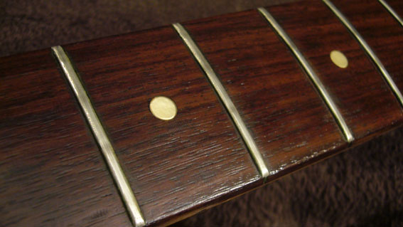

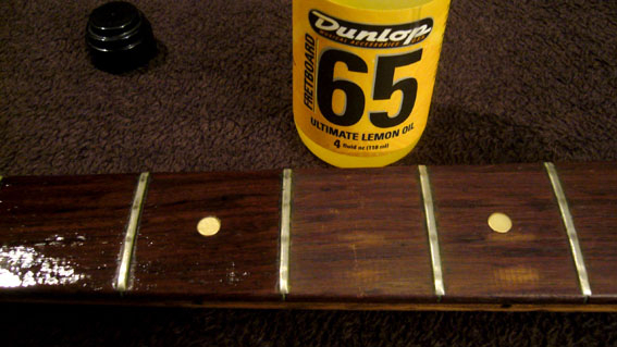

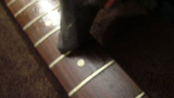

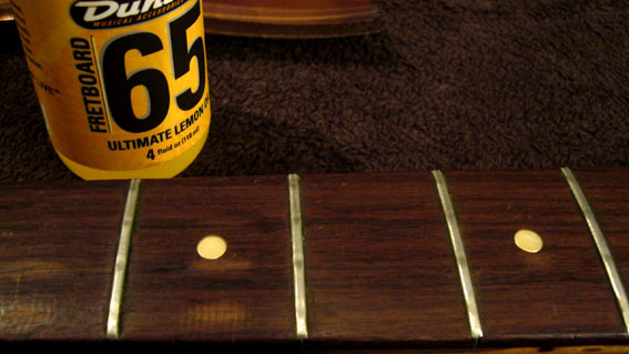

Sigo, lo primero que nos pusimos a mejorar fue en la limpieza y nutrido de los trastes del mástil Fender del ´72. De la única forma que sé, trapo, aceite de limón, y a limpiar dejándo nutrir bien varias veces y quitando el resto de producto.
Paciencia, cervecita en la mano, buena música de fondo y cariño hacia un mástil que tiene más años que yo.
En algunos trastes había mierda de por lo menos diez años incrustada. Pero al final el resultado fue fantástico.
Respecto a los trastes, casi no tocamos nada. El buen estado era general y el mástil es suave como un culo de bebé.
Sólo tuvimos que lijar un poco por encima para quitar alguna capilla de óxido que tenía y rebajar alguna dureza (sobretodo en trastes a partir del 12º, cosa que en un bajo es difícil de machacar como una guitarra)
