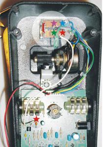

Hola,hace unos meses compre un wah wah cry baby gcb95,tenia red fasel de fabrica y switch dpdt pero no estaba conectado como true bypass.
quiero hacerlo true bypass,lo intente vi tutoriales por youtube,busque y lei por internet,siempre era lo mismo agregue un cable del dpdt a la pista de la plaqueta,y raspe donde se tiene que raspar,hice un puente en el dpdt,eso hacian para hacerlo true bypass lo hice tal como mostraban pero sigue chupando tono.
Y tengo un fuzz factory quiero usar el wah al principio de la cadena de efectos (guitarra-wah-fuzz-ampli)queria saber cual es la mod para eso,si quito el buffer de entrada o que se debe hacer,si pongo el fuzz primero se escucha medio apagado con el wah,y con el wah al principio mete un pitido ,ayuda por favor!.
Y si recomiendan alguna otra mod pasen data,gracias!
