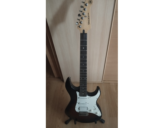

Hola, tengo un proyecto de cambiar pastillas y electrónica a una pacífica. El caso es que trae una Hum en el mástil y doble en formato simple en el puente. Mi colega quiere meterle mano cambiando las pastillas por algo tranquilo, Hum y single coil, y le he propuesto ponerle un switch de 5 posiciones para hacer split a la humbucker (cosa que nunca he hecho😅). Estoy consultando esto https://www.buildyourownguitar.com.au/forum/showthread.php?t=4475
pero me surgen varias dudas:
¿Potes de 250 o 500? (Por cualquier lado chocan) Esto me lleva a dudar sobre el condensador también...
Gracias de antemano.

Hola, es una Yamaha Pacifica configurada como una Teleca? me suena a 28 de de diciembre...
La verdad que no te entiendo muy bien.
En el momento que hay una humbucker pots de 500k y condensadores de 22nF
te sobra una posicion de 5 o metes una pastilla mas.
1-single puente.
2-single puente+humbucker en splt mastil.
3-single puente+humbucker mastil.
4-humbucker mastil.

#2 Gracias porresponder
"Hola, es una Yamaha Pacifica configurada como una Teleca? me suena a 28 de de diciembre..."
Sí, como una teleca con Humbucker en el mástil y una humbucker en formato single teleca en el puente. El dueño quiere darle un tiento y mejorarla con pastillas tranquilitas. Le propuse apantallar, cambiar potes a CTS etc... lo típico. Pero es que en seguida me vengo arriba y me da por probar movidas.
1 La idea es Hum en mástil
2 Hum mástil split como single
3 Hum mástil + Single del puente
4 Hum mástil en split + single del puente
5 Single del puente
Los potes serían de 500k pero estoy viendo de alguna forma integrar resistencias de 470k en las salidas de las posiciones de single (la del puente y cuando se activa el split de la humbucker) para transformarlo a 250k en esas posiciones.
Otra cuestión es el condensador del tono, ver cómo afectarían el valor de 0.22 a las single...
Voy bastante loco con los diagramas, pero es que me gusta jugar jejejeje.
Pues eso, que no encuentro ejemplos de eso por ningún lado.
Las pastillas son una Seymour duncan SH2N dell mástil y una Seymour Duncan Aptl 3 JD en puente, bastante equilibradas (7.5k y 7.7k respectivamente)
