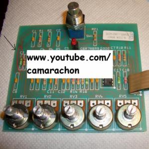

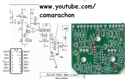

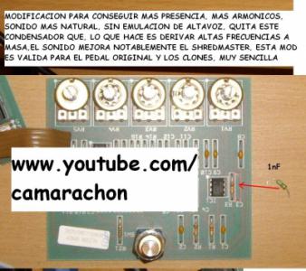

El shredmaster es un pedal muy famoso y muy buscado por mucha gente por su sonido, realmente hay muchos que son practicamente igual de buenos que este, por ejemplo tenemos el guvnor 2 o el jackhamer, todos ellos son pedales muy parecidos que practicamente vienen a dar un sonido muy parecido entre ellos, bueno, a lo que voy, el shredmaster al igual que el guvnor tiene un pequeño fallo, es un condensador que mata la presencia,
este condensador hay que arrancarlo de cuajo, una vez quitado este condensador de la placa veremos que nuestro shredmaster ha ganado agudos y presencia, por supuesto que cada vez que queramos un tono oscuro y opaco podemos conseguirlo facilmente girando el control de tono, una modificacion sencilla que la hace cualquiera y os aseguro que vale la pena probar jeje.

por el 09/08/2016
