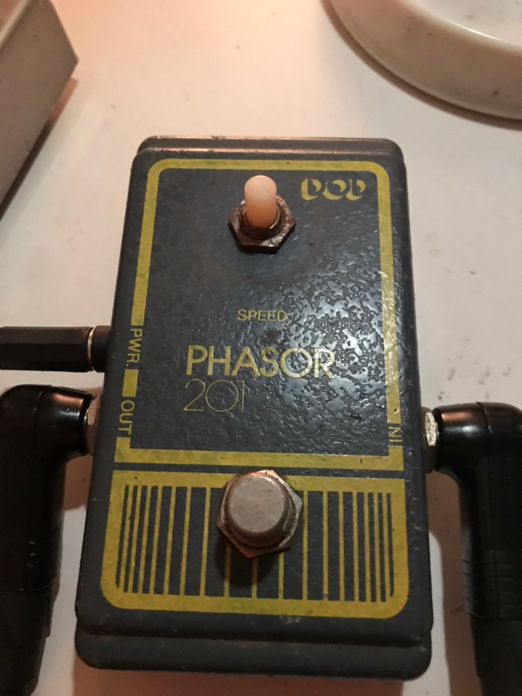

A riesgo de ser pesado...
Esto es lo último que me he encontrado:
Vendido a precio de risa, porque alguien se había entretenido experimentando con la alimentación y lo dejó frito. No contento con eso, se ve que al abrirlo le sobraban cables o algo y cortó dos o tres.
Me da pena que la gente se deshaga de cosas sin ponerles un poquito de cariño, porque con una búsqueda rápida de Google encuentras la manera de apañarlo (a veces, otras no), pero bueno, aquí lo tengo esperando a un rato muerto. Lo que es inevitable es que siempre vienen con más mierda que el palo de un gallinero ¿Dónde guarda la gente las cosas?, ¿por qué le pasan cosas malas a los pedales buenos?
Estoy experimentando un poco con la LFO a ver si consigo tener dos modos de velocidad, porque aparte de eso, cambiarle el conector de alimentación y hacerle True Bypass, el pedal es maravilloso sin tocarle nada más. Suena de lujo.

Muy chulo el phasor y seguro que lo revives en un rato.
Cuidadin con los condensadores de paso de señal porque de ellos tambien depende la velocidad

#27 Ahí ando, aprendiendo qué hace qué, pero con muchas cosas me lío. Ya ha resucitado y suena muy bien, nada que modificarle. Aunque un selector de velocidad me molaría mucho si se pudiera :)
Gracias por pasaros.
