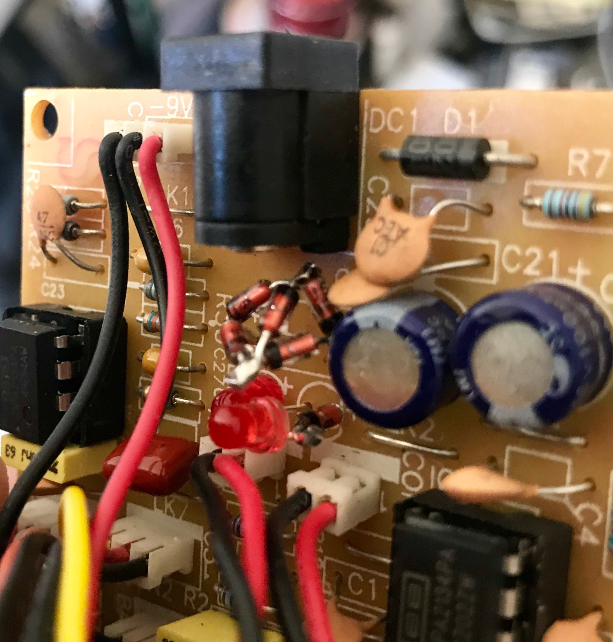

Os cuento (y hago una recopilación de todas las modificaciones):
D2: Led en serie con un 1N4148
D4: Retirado

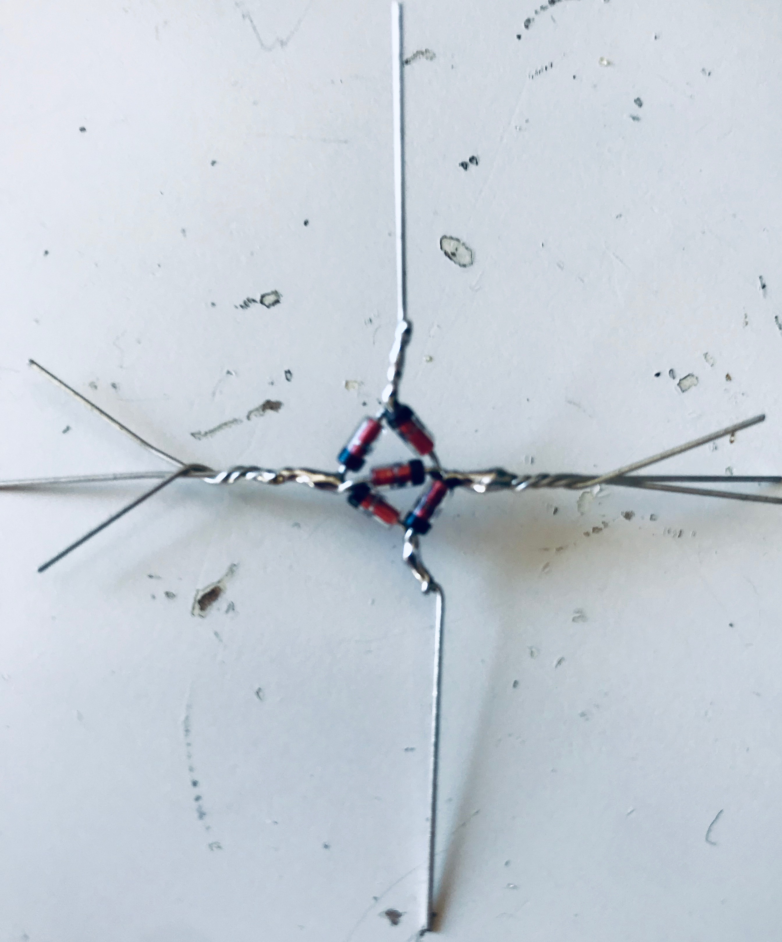

D3: Estoy super-contento con esto. Hace poco, por curiosidad estaba mirando el clipping que lleva el JMP-1. Tiene ésta pinta:
Pues oye, ni corto ni perezoso, se lo he cascado al pedal:
Me gusta mucho ahora la distorsión, mucho gain, muy salvaje y muy marshall
C12: 220nF
C22: 1nF
Y... he reconectado el filtrado del modo Dist. Ahora me parece necesario y me gusta cómo suena.
Y de recopetín, he sustituido los ICs por unos OPA2134. Siempre miro los cambios de IC con recelo porque en mi experiencia las diferencias son sutiles, pero diría que en éste caso el tema se nota más. Lo que pasa es que como siempre, soy medio tonto y en vez de ir probando una cosa cada vez lo he hecho todo de golpe.
Aún así juraría que los agudos son más agradables ahora... puedo estar equivocado.

guau madre mia y ese rectificado? con cuatro es lo mitico de los transformadores... entonces de donde ha salido ese con 5 diodos que no me entero

#18 Lo había visto cuando estuve leyendo acerca de la modificación del DS-1 para convertir uno actual en el original japonés.
Ayer por la noche estaba mirando el esquema del JMP-1 por curiosidad, a ver cuántas partes era capaz de entender del circuito y me encontré la misma configuración de diodos. Se me debió quedar grabada en el celebro, porque por la noche me dio por ahí a ver qué tal y me puse a hacerlo.
http://www.4tubes.com/SCHEMATICS/Music-amps/Marshall/JMP%201/jmp11.gif
Y muy contento, la verdad...
De ahí pasé a que el modo distorsión ahora me gustaba mucho, pero el modo OD que antes me parecía digno, sonaba muy oscuro. Así que le cambié el clipping al mismo esquema que Keeley en el modo ASE del DS-1 y de eso a ver cómo quedaba el tema volviendo a conectar el filtrado del tono del modo Dist, que me ahora sí me gustó... y los IC... los tenía por casa y creo que le van muy bien (creo).
