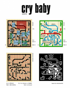

Compañeros, he hecho de tripas corazon pero no hay manera, al final le van a dar por culo y me voy hacer una placa que eso si se me da medio bien, me dijeron que el cry baby es muy parecido al que yo tengo, y yo quiero un wah que tenga buen recorrido, estos que cuand los pones atras del todo suenan super graves y alante del todo super agudos y chillones, me recomendaron este:
Duda sobre un wah, hace poco me recomendaron hacerme este wah, pero resulta que no entiendo por que viene en dos partes, ¿es necesario hacer el bufer y ponerlo o es opcional? si podeis me explicais esto, gracias.
http://fuzzcentral.ssguitar.com/mccoy.php
lo tengo bien por que destripo el wah damphon este y aprovecho la carcasa del wah y la inductancia, la duda que tengo es que veo que este lleva un buffer, ¿es obligatorio hacer la pcb del buffer? ¿esto es para sacar mas volumen supongo verdad?
gracias, este de la foto que os pongo es el que iva hacer y me dijeron que tenia poco recorrido, echarme un cable porfa.
