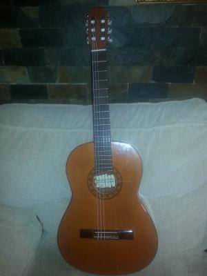

Ok. Muchas gracias Toni. Esta tarde me han llegado las galgas, así que mañana emplearé la tarde en hacer un reportaje de fotos y además medir exactamente la separación de la cuerda según la prueba que me recomendaste. Será la primera vez que intente subir fotos... espero no tener problemas. Te agradezco el interés que te estás tomando en este asunto, así que habrá que ir pensando en echar unas birras, aunque sean virtuales. Mañana te lo mando todo.
Juan Antonio
por el 06/02/2020

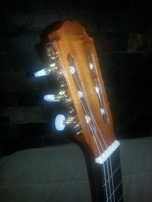

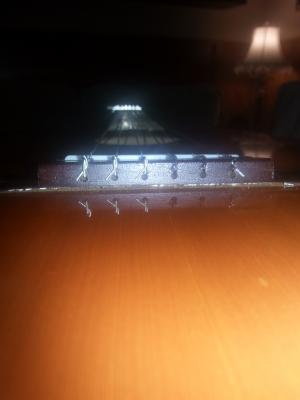

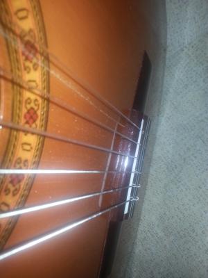

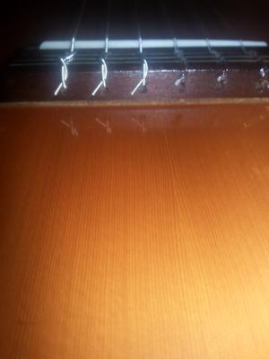

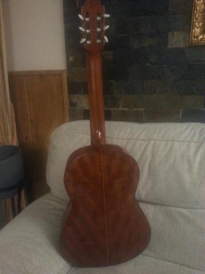

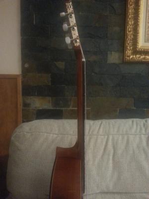

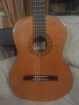

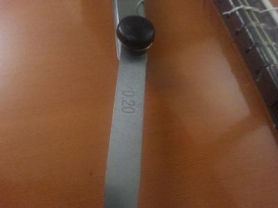

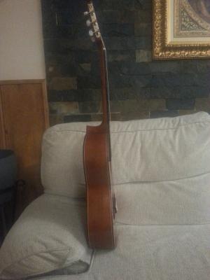

Bueno. Estoy contento porque la galga que da la medida de separación en el traste 7, habiendo pisado el 1 y el 14, es la que corresponde a 0,20 mm. Ahora adjunto las fotos que he hecho. A ver si son buenas para haceros una idea de la guitarra. Espero que se aprecie bien el puente despegado en la zona central, donde se anclan las cuerdas (sobre todo más cerca del bordón). Ese es el principal motivo por el que estoy dispuesto a cambiar el puente (aunque soy consciente de que pegar otro bien no supondría bajar la altura de las cuerdas. Y por eso sería modificándolo previamente). Como ya comenté, en este momento la altura del bordón sobre el traste 12 es de 5 - 5,5 mm (esa foto no la puedo hacer solo).

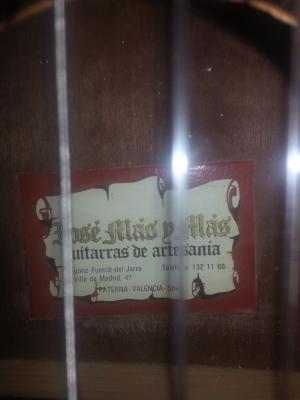

Por cierto; he encontrado algo de historia de José Mas y Mas. Hay una página en facebook, de la que he sacado el siguiente fragmento de texto que cito textualmente (para los que le gusta la historia de nuestro instrumento y no conocen al fabricante):
"La historia de Guitarras Jose Mas empieza en el año 1951 en Benetusser (Valencia ), cuando Jose Mas y Mas abre su primer taller de guitarras.
Gracias a su gran pasión por la Guitarra Española , su enorme experiencia, en menos de una década Jose Mas y Mas ya es muy reconocido y valorado por los mejores maestros y constructores de Guitarra Española de época como Jose Ramirez en Madrid y Eduardo Ferrer en Granada entre otros grandes constructores de guitarra española , con los cuales sigue una relación profesional muy estrecha a lo largo de todo su trayectoria
En el año 1956 se trasladó a la ciudad de Valencia en la Calle Serrano Flores En el año 1965 se mudó nuevamente a Paterna Villa Madrid, 47.
jesus perez
por el 06/02/2020
también puede ser que tengas vencida la tapa armónica. Eso es algo que debes valorar mirando la tapa de la boca hacia el puente. Mira si estuviera un poco undida.
toni diaz
por el 06/02/2020
Compi titebond, dos gatos de brazo largo y listo.
No parece que el puente este demasiado deformado
