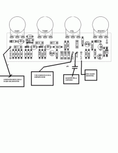

Amigos, queria compartir una pequeña modificacion muy sencilla para el box of rock que me ha parecido muy interesante por que, el box of rock es un pedal que esta muy bien por que con el control de distorison y el potenciometro de volumen te permite ajustar entre saturaciones muy añejas rollo jtm45, plexi, basman etc, pero a la misma vez segun como lo tengas puedes emular la distorsion del jcm800 y muy lograda por cierto.
A lo que voy, ya hay un hilo sobre este pedal y yo este clon lo he copiado de aqui:
https://www.guitarristas.info/foros/clon-box-of-rock-para-avanzados/63444
asi que como os podeis imaginar es una tonteria hacer dos hilos sobre lo mismo y, mas cuando hay tanta info en el otro hilo y tan completo, pero es que resulta que yo aqui he hecho algo diferente que creo que hace este pedal muy interesante, vereis, el booster no hace nada donde esta, no empuja a la distorsion box of rock, solamente hace de VLS RATIO o como se llame, pisas y subes el volumen o lo bajas, yo lo que aqui propongo es usar el booster delante del pedal dedistorison, en los archivos adjuntos podeis ver un poco lo que hice,os dejo tambien un pequeño video que hice sobre el.
Fijaros lo simple que es, es solamente invertir el orden de los dos pedales que hay dentro de la caja, originalmente en el box of rock el booster va despues de la distorsion y yo la he puesto delante.

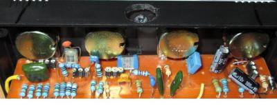

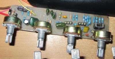

gracias tio por la info, es que es eso, me parece una cagada porner el booster detras de la distorison, como un vls ratio, lo que mola es que empuje, ademas de eso le he añadido al booster un 4n7 en serie para que sea un booster mas agudo jejeje, este pedal esta super, lo he hecho doble uno par ami y otro para darle puerta :D
aqui te dejo un par de fotos de cuando lo estaba montando.
