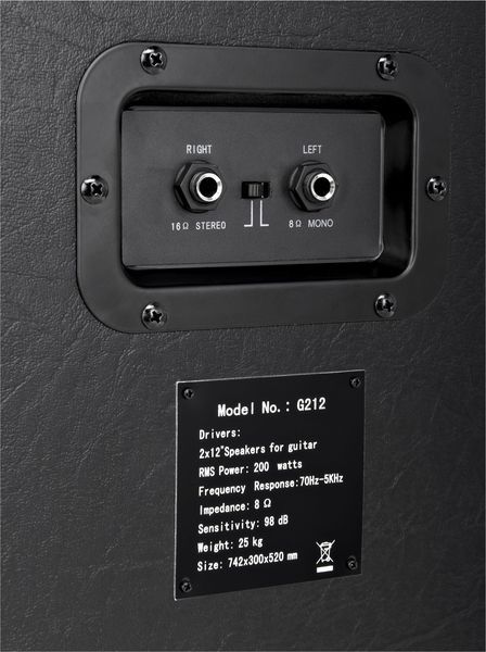

Hola, me gustaría saber si puedo configurar mi pantalla a 16ohms en mono. Es una harley bentom 2x12 a 8 ohmios en mono y 16 en estéreo.

Eso quiere decir que tienes dos altavoces de 16 ohmios cada uno. y las posibles configuraciones son las que te da la cabina. 8 ohmios mono 16 ohmios stereo.
Para que la cabina se quede en 16 ohmios en mono los altavoces deberían ser de 32 ohmios cada uno. Podrías hacerlo cambiando los altavoces por otros.
¿Porque necesitas que la cabina se quede como 16 ohmios en mono? ¿tienes pensado conectar 2 cabinas y hacer una combinación 4 altavoces de 12 pulgadas?

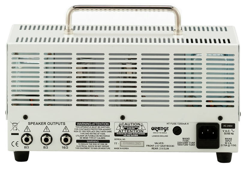

Gracias por contestar. La utilizo con un Orange tiny terror, y siempre que he tocado fuera o he grabado la mejor respuesta que he encontrado para este cabezal son pantallas de 4x12 a 16ohms mono con celestion. Buscaba darle mas fuerza con los 16ohms, apañando si fuese posible con la 2x12 que tengo, pero ya veo que no jeje. Un saludo.

Con el Tiny Terror lo Tienes a Huevo. tienes 2 salidas a 8ohms lo que sería conectar dos cabinas en stereo a 8 ohms cada cabina y así tendrías un stereo de 2 cabinas 2x12. o conectar una cabina sola de 16 ohms en mono a 16 ohms.
