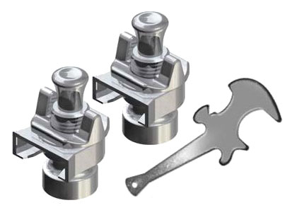

Y te aconsejo unos buenos straplocks, que los de serie son muy traicioneros.
En mi strato tengo estos:
y en mi tele estos:
