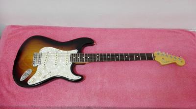

Habiendo resuelto con éxito el grueso de la operación lo que quedaba ahora, en comparación, era casi un juego de niños.

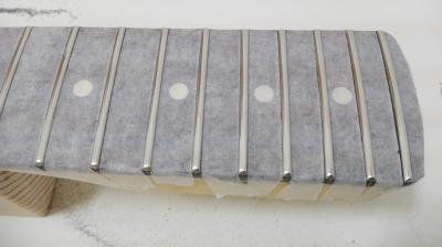

Le llegaba el turno a los trastes y al diapasón. Diapasón debidamente encintado con el fin de proteger la madera, y de ese modo limpiar y abrillantar los trastes sin correr excesivos riesgos. Particularmente, los últimos trastes tenían adherida bastante suciedad.
Antes y después de haber actuado en ellos.

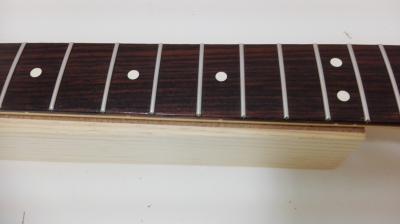

Diapasón hidratado con el consabido aceite de limón.

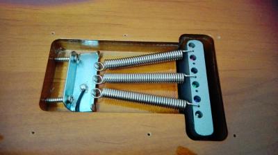

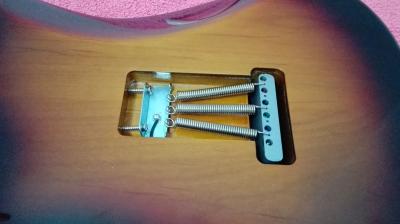

Aquí, una vez habiendo montado los muelles del trémolo, soldado el cable de masa, y con los agujeros para sujetar la tapa de la cavidad del trémolo aún por hacer.
Con mucho mimo tocaba realizar los taladros correspondientes para sujetar la tapa que taparía la cavidad del trémolo. Se entiende que los agujeros destinados a anclar el golpeador, sobre el frontal del cuerpo, se hiciesen exactamente con la misma pulcritud.

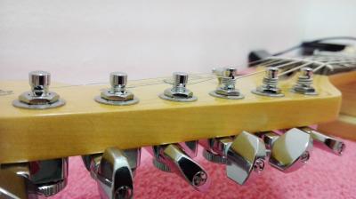

Lo siguiente era encordarla.
Por petición expresa del dueño de la guitarra, en lugar de recurrir al convencional 10-46 se empleó un calibre de 10-52, (con un mayor grosor únicamente en las cuerdas entorchadas); que es el calibre que utiliza asiduamente.
Detalle de cómo quedan ahora enrolladas en los clavijeros.

Con el puente aún pendiente de ajuste, estas fotos son testigo de la acertadísima alineación resultante de las cuerdas con respecto a las pastillas y mástil. Queda constatado cómo también existe la misma distancia entre la cuerda y cada uno de los bordes del diapasón.

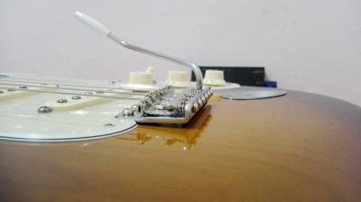

Puente ya correctamente ajustado en alturas y quintaje.
Detalle de la holgura entre la base del puente y el cuerpo, que en este caso se corresponde con un ajuste de 2’8 mm.
Sinceramente, tengo que decir que la acción ha mejorado muchísimo. Las cuerdas ahora quedan mucho más bajas que antes, siendo realmente muy cómoda de tocar para llevar un calibre de 10-52. Y el trémolo va como la seda. Ha quedado con un ajuste en su recorrido que es una delicia.

Y, por fín, el ansiado momento toca su fin. Ahora ya sí que está a punto para disfrutar de ella.

Gran trabajo. Que utilizaste para limar la suciedad de los trastes?

Pero me pica la curiosidad. Si no me he fijado mal, las clavijas nuevas son de bloqueo.
Si es así, porqué la has encordado a la manera estandard, es decir con vueltas?
