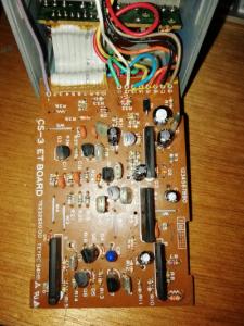

bueno dia a todos, estoy muy interezado en todo esto del cs3 ahora mismo tengo uno que supongo esta en el limite de los made in japon y los taiwaneses ya que dice made in taiwan pero trae calcomania de usar con boss aca adaptador de corriente y potenciometros de los de tapa metalica antiguos , soy ingeniero de sonido y ps estuve viendo y haciendo las mods que se ven en youtube las mas comunes como cambiar condensadores para ruido cambiar resistencias y otras cosas , y lla verdad al principio despues de modificarlo el pedal ya no me gustaba como sonaba despues de esas mods , entonces decidi regrezarlo a cero y empezar a hacer de a una y a grabar en protools el cambio con cada cosa, tengo que decir que el cambio de condensadores aumento el ruido C4 C6 C14 C17 aumento el ruido contrario a lo que esperaba , lo hice con condensadores de tantalio supongo que lo que trae de fabrica el pedal no son tan malos alfinal de cuentas, cambiar r5 y r36 por resistencias de 470 y 100 respectivamente aumento la ganancia del pedal y al nivelarlo con la otra señal que ya habia grabado sin modificar encontre que si tenia menos ruido, que sea algo que valga la pena no se , pero si redujo el ruido; curiosamente mi cs3 tiene en c1 un condensador de 100uf y es raro ps he visto que en otros trae una de 0.027 y dicen que se debe cambiar a 0.22 o 0.47 , ese cambio no lo hice porque no consegui el condensador no polar tampoco cambie r32 y d 10 , tengo entendido que es solo para evitar un daño por que lleguen a fallar pero no afectan el sonido , ese seria mi siguiente caso a probar uds que saben de ese puenteo? como se que no hay muchas imagenes voy a subir unas de mi pedal talvez a alguien le sirvan de algo

y no crees que si se afectan los controles de sustain y ataque puede ser que se haya reducido la proporcion de compresion del pedal y por eso mismo bajado el nivel de ruido? a menor compresion menor ruido de fondo levandado, es que precisamente eso es lo que he notado en varias mods , que modifican parametros mas que hacer que lo que ya hace el pedal sea mas limpio
