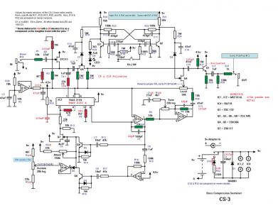

Bueno, amigos. Aquí os dejo la versión 1.0 :D de la MOD "marcelote" del CS-3
Por supuesto que así ya mejora pero hay 2 modificaciones VITALES para reducir el ruido y una tercera muy deseable:
1) el buffer de entrada. Creo que lo haré con un FET (menos ruido que un transistor común)
2) la fuente de 4.5V que es la salida de un operacional: esto inyecta el ruido generado en esa salida incluso en la parte más sensible a través de la resistencia de 1M de la entrada. Además no se puede "filtrar" con un condensador a masa ya que entra en oescilación el equipo :(.
3) se pude hacer una sencilla puerta de ruido aprovechando la tensión existente en C8 inversamente proporcional a la señal existente y las características del THAT (ya está diseñada, la duda es si dejar fijos todos sus parámetros (umbral, velocidad de cierre y tiempo de reapertura) o si pasar del control de tono y usarlo como regulador de, p.e. el umbral).
Os dejo la versión, el esquema se basa en este valioso trabajo: http://www.diystompboxes.com/smfforum/index.php?topic=63909.0
En rojo están las modificaciones, en "discontínuo" los componentes eliminados y en verde están las resistencias substituibles por película metálica para reducir ruido.
Notas importantes:
-El C cerámico entre la patilla 2 del THAT y masa reduce la distorsión armónica par generada al acoplarse parte de la señal por vía de la masa virtual de 4.5V. Es un compresor-expansor, no un distorsionador ;).
-C5 debe ser de 22pF, no de 560!
-Si se cambia el THAT 2159 por el 2180 se debe quitar R8.
-Los condensadores substituidos han de ser de calidad superior o igual a los de Poliester (polipropileno aún mejor)
gus67
por el 10/02/2010
He encargado los integrados, me han dicho que no les suena ninguno de los dos pero que intentaran conseguirlos.
Hoy voy a sustituir los condensadores de 100k que refuerzan los graves y alguna que otra perversion que aprecio en el esquema.
Ya lo hablamos.
He cambiado los potenciometros y noto mas leña, es dificil de expresar por que toco con muy poco volumen (estoy en un piso), pero que digo que noto que el sonido (ligeramente distorsionado de base) ha aumentado de ganancia, suena con mas cuerpo si es que alguien sabe que significa eso de "con mas cuerpo".
Un dia de estos deberiamos de tratar de averiguar el significado de esos adjetivos calificativos que se usan siempre en toda opinion "tecnica" sobre pedales y guitarras (cuerpo, cremoso, caliente, crujiente, calido,...se ve que todos empiezan por C)

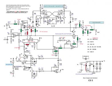

Muy agudo el comentario sobre las cualidades del sonido que empiezan con C (también "crudo", y en este caso, "comprimido":D). Estoy de acuerdo. Creo que pasa algo parecido a cuando se describe un cuadro, un vino... Difícil de expresar con palabras, ya que estas se dan a las promiscuidades de la sinonimia y la polisemia. Joder, he dicho.
Toda la modificación ya está aqui: ¡insuperable la casi ausencia de ruido!
Se ha cambiado el operacional de entrada por un FET de bajo ruido y el divisor de tensión con salida directa del operacional por un Zener. Ha volado IC1.
La resistencia de polarización del Zener está en el límite para reducir consumo. Si os distorsiona algo medir el voltaje del zener que debe ser 4.3 aprox. Si no, habría que bajar esa resistencia a 1K por ejemplo.
Si alguien tiene dudas que me lo diga.
No es por presumir pero nada tiene que ver lo que se consigue con ésto a lo que se consigue, por ejemplo con la mod de Monte Allums.
Hay claramente dos objetivos: reducir la distorsión (asunto de condensadores, poco crítico, realmente) y reducir el ruido, que en este compresor por defecto es bestial con el sustain a tope.
Si alguien quiere el esquema de la zona de puerta de ruido que me lo diga, pero ¡ya no lo veo necesario!, no se lo pienso hacer al mío.
Esquema:

Pues nada, ante el griterío y el interés suscitado subo el esquema con la versión definitiva. Ha variado la resistencia de alimentación (-) del THAT y la polarización del FET. Además he vuelto al divisor de tensión tamponado por un buffer con un operacional que da más estabilidad a dicha tensión.
También cambiada la línea de alimentación externa por si se usa una fuente de alimentación mala, con mucho rizado.
La puerta de ruidos interna al CS-3 ya no es necesaria, pero como puede ser un puntazo la haré y me la guardaré para mí o haré negocio con ella como hacen los que venden esas mods mierderas pero muy estéticas y basadas en prejuicios.
Por cierto, nadie respondió a mi solicitud de compararlo con el suyo "de fábrica"...
Veo que el tema no interesa mas que a gus y a mi.
