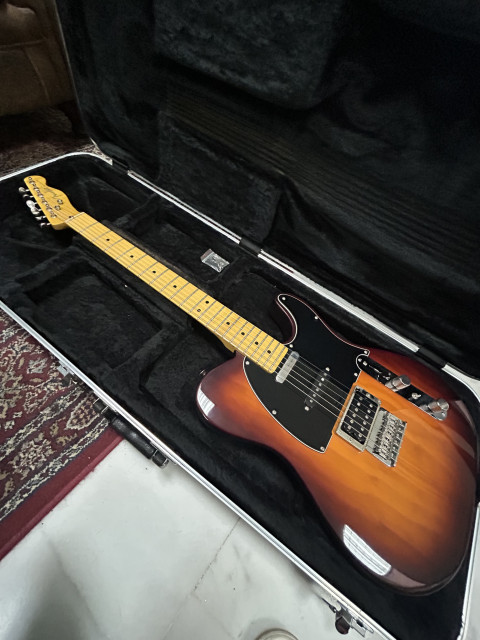

Hola,acabode comprarme una fender modern player yme estoyvolviendoloco.Alprincipionole preste atencion perotras realizar las primeras grabacionesenmipc descrubi un ruido desagradable....investigar yinvestigar parece ser que es de masa pues cuando tocolas cuerdas oelpuente se calla.Ok todo bien cambio cable,igual.Sera del ordenador? la guitarraes nueva....nose.
Sise que en micasa nohaytierra, pero que cuandoconectola guitarra a un mesa beringher que tango elcuan tiene un enchufe de dos polos,( si tierra digo yo )la guitarra sigue haciendoel mismo ruido.
Enla tienda me dicen que la lleve para que la revisen pero me supone moverme unas 3 horas en coche para llevarlo.Que puedohacer?

A pesar de la dificultad de entender tu texto, creo que dice que si no tocas las cuerdas, sea cual sea el ampli o pedal al que estés enchufado, hace un ruido como mmm, que se calla al tocar las cuerdas con la mano.
Parece que será ruido de masa, debido a la desconexión del cable que une el puente, por la parte de atrás, donde los muelles, con la masa de algún pote (tono o volumen).
Si dispones de un soldador de estaño, es tan sencillo como buscar el cabo suelto y soldarlo, ya sea a la placa de sujeción de los muelles (detrás) o a la parte superior del pote de volumen.
Esto, si he entendido bien tu mensaje, si no, ya no te puedo ayudar.
