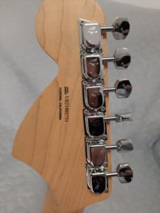

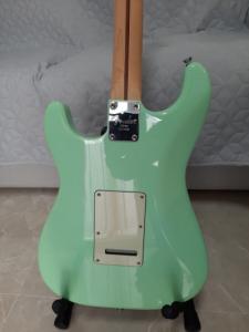

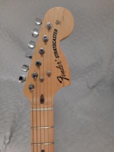

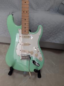

Puede que sea indescifrable.
En principio, parece una American Special, pero no corresponderían ni los afinadores ni el número de serie (ya no se fabricaban en el 2021).
Tampoco me consta que se hicieran Specials en seafoam green.
Podria ser hasta un cuerpo Vintera y un mástil Fender...? Alguna idea?

American Performer, la sustituta de la Special
Saint-Michel
por el 26/12/2022
No, compañero, las Performers tienen el logo Fender plateado.. tengo 2. La Edicion limitada (con afinadores modernos staggered como los de la Pro II, exactamente los mismos, y una HSS con los vintage clásicos de la serie).
Tampoco se ha fabricado en seafoam green.
Jureweah
por el 26/12/2022
Sí que la han fabricado Seafoam green, al menos en HSS. Lo que tampoco cuadra son los afinadores ni el logo.
https://www.thomann.de/es/fender_am_perf.strat_hss_mn_sfg.htm?gclid=CjwKCAiAqaWdBhAvEiwAGAQltowFfu62-QvFMQilc-6vxjgvrA2r799zHNIuHcHKaKVwWOG7nv6a1hoC9rYQAvD_BwE
Saint-Michel
por el 26/12/2022
#4
Ese anuncio está mal, compañero.
La Performer es surf green satin, yo tengo una.
Lo más probable es que esta guitarra sea de piezas, a no ser que nos acabe iluminando alguien. El mástil puede ser un repuesto Special fabricado el año pasado?
Es que del 2021, pala tipo CBS, y logo en negro.... ni puta idea qué puede ser... la Special ya se dejó de fabricar cuando empezó la Performer.

El cuerpo no se, pero el mastil de una Vintera 70's no es (llevan bala).
El veteado del mastil es fulero...

En un grupo strato de Facebook, 3 personas me han dicho que puede ser una Mod Shop.
Walterius Albatrus
por el 26/12/2022
Si pones el serial number en la web de Fender no aparece nada.
Por cierto, ¿no lo habíais hecho antes?
innercoil
#10
Puede ser, pero la placa del mástil viene grabada como "MOD SHOP" y esos clavijeros no están disponibles, al menos desde hace un tiempo. El color si lo tiene idéntico.
