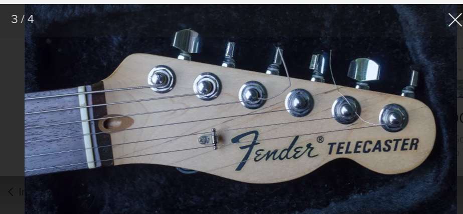

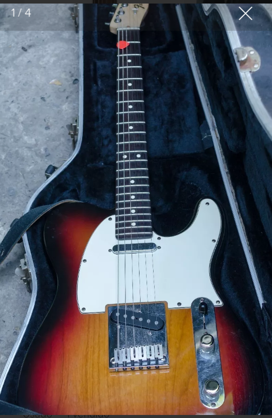

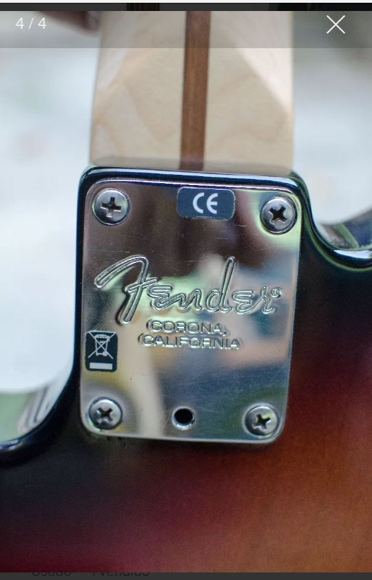

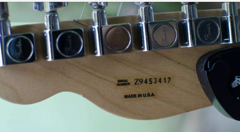

Buenas amigos. Quisiera recibir la opinion de uds sobre esta telecaster que me ofrecen en venta por interner. Está publicada como highway one 2009, aunque el acabado de la pintura me parece el propio de este modelo me llama la atención que el neckplate tiene el sello de corona California, pensaba que las de esta serie tenían un neckplate en blanco. Opiniones?

Yo tuve una highway telecaster y aunque no recuerdo el tema del neck plate de lo que si estoy seguro es de que el puente no era ese, era el clásico de las tres selletas. Ojo, ignoro si había modelos con este puente...

l mástil es Fender USA. El cambio a ese otro puente no tendría mucho sentido, en efecto.
danisauc
por el 20/02/2018
Es un puente de standard.
danisauc
por el 20/02/2018
...Y ese acabado lo traían las H1?. Mucho sunburst y mucho brillo...

El puente naturalmente se puede cambiar, el neck plate yo siempre lo cambié porque el original (que no lleva ningún tipo de logo o reseña) es casi papel de fumar y se curva dañando los cantos de apriete.

Por el numero de serie una Standar de 2009
Ademas lleva el mastil "micro tilt" y el puente de una standar.
Tambien el clavijero tipo "Die Cast" de una Standar

#8 el clavijero de la h1 y el de la std. Son el mismo.
De la H1 ya está diferenciada pero en USA hay otras que llevan otros clavijeros.

El neck plate puede ser cualquiera, incluso los que están preparados para micro tilt, los clavijeros son los modern que los llevan decenas de Telecasters, pero...
El número de serie está falsificado y el ajuste del alma no es el de una HW1. Por si esto fuera poco, para sacarle brillo a la nitrocelulosa satinada de esta guitarra le tienes que echar encima un tomo de abrillantador cutre de salpicaderos de coche.

¿Por que crees que el nº está falsificado?
