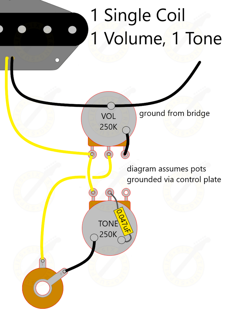

Estoy pensando en comprar una Fender Player Mustang y quitarle la pastilla del puente, para que quede más o menos como una Musicmaster. Es una guitarra con dos single coils tipo stratocaster, un selector de tres posiciones, un control de volumen y uno de tono. Mi intención es quitar la pastilla del puente y el selector de pastillas y quedarme solo con la pastilla del mástil, el volumen y el tono.
Nunca he tocado la electrónica de una guitarra (ni siquiera he cambiado una pastilla) y no sé muy bien como hacerlo, así que agradezco cualquier consejo. Podría mandar la guitarra a un luthier para que me lo hiciera, pero prefiero hacerlo yo e ir aprendiendo a hacer este tipo de modificiaciones. Estas son algunas de las dudas que tengo:
- ¿Qué herramientas necesito? ¿Soldador, alambre de soldadura, cable?
- ¿Tengo que cambiar el condensador o alguno de los potenciómetros?
- ¿Qué esquema tengo que seguir?
- ¿Sabéis algún sitio donde comprar un golpeador que me valga para la guitarra modificada?
Muchas gracias.

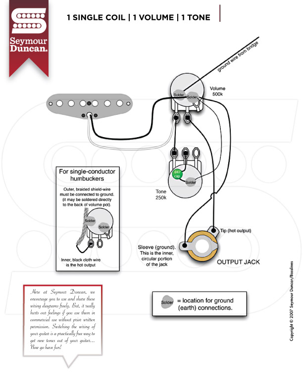

El diagrama este...date cuenta que el pote de volumen es de 500K,
¿Esto quiere decir que tengo que cambiar el pote?

"Juan" escribió:
Ese diagrama está sacado de la página de Seymour Duncan, y está implementada para una pastilla del puente....
Otros diagramas no contemplan cambiar el pote
