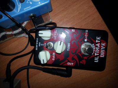

Hago aquí un aporte personal de esta modificación que he visto por la red
http://myguitarlounge.rocks/joyo-ultimate-drive-just-got-better/
Guitarra: Epiphone Standard con pastillas gibson 490R y 498t. Potenciómetros y condensadores cambiados.
Pedales de guitarra:
- Joyo Ultimate Drive; sin modificar (Antes) y modificado como indica en la web (Después)
- Amp Speaker Sim de la página Tonepad: muy importante para ir a línea. Lo hice
usando esta web http://www.tonepad.com/project.asp?id=72
Configuración: la que muestro en la foto, tanto en el antes como en el después. La guitarra el selector de pastillas al medio en ambas grabaciones.
Decir que las he hecho usando la canción de Celtas cortos - La senda del tiempo y el DAW es Reaper. He tratado de que tengan el mismo volumen aunque no lo he conseguido que queden iguales.
Sé que podría haber hecho más configuraciones pero admito que el ansia de probar la Mod ha hecho que grabara las referencias con una sola configuración y me pusiera manos a la obra.
¿Resultado? A mi gusto ha sido extraño, creo que ha perdido matices respecto a lo original; pero me he quedado con la sensación de que la segunda grabación, tras la mod, suena de algún modo mejor, como más suave.
Lo que sí es cierto es que este pedal dejé de usarlo por tener un sonido demasiado grueso y poco definido cuando hacía acordes, pero ahora lo veo con otros ojos y quizás vuelva a incorporarlo a la pedalera. Yo al menos estoy satisfecho con el resultado

Pues en lo que escucho, sí hubo un cambio para bien... Se escucha más cremoso...
A mí me gusta más.
beticario
por el 13/11/2016
Cremoso podría ser el adjetivo, sí. Gracias.
