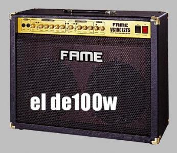

muchas gracias compañero por las fotos y poner este tema tan interesante,es emocionante ver ese chasis del fame vacio y ver como ira evolucionando,me dan ganas de hacer algo parecido con el mio pero no me atrevo,mis conocimientos de electronica son bastante pobres.
por cierto,yo tengo este fame,el de 100 watios:
tenia muchisimo interes en saber las diferencias.

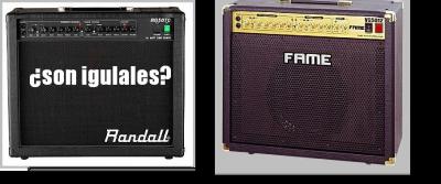

te he adjuntado una foto del randall rc 50 y el fame eco line de 50w,ha habido gente que dice que los componentes y el chasis y todo coincide a la perfeccion,lo que no estoy seguro es que los componentes del randall sean de la misma calidad,tu que tienes el esquema del randall me podrias confirmar si los componentes son los mismos no?
muchisimas gracias socio.
