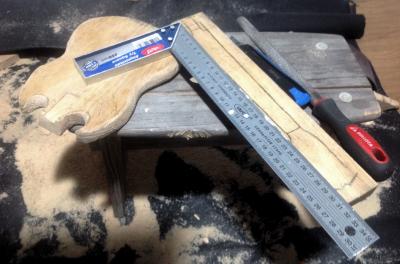

por el 08/02/2016
voy avanzando

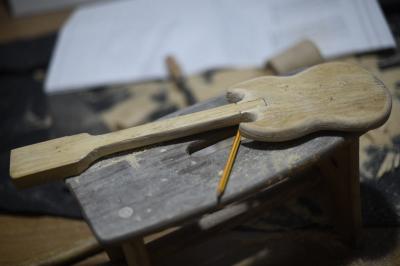

Masti
ziru
por el 08/02/2016

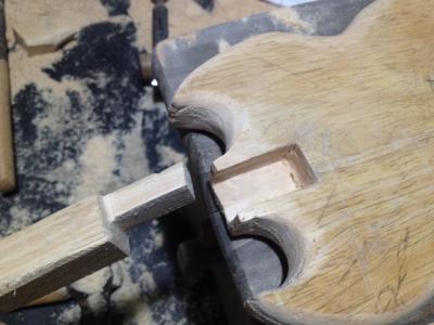

Tenon
ziru
por el 08/02/2016
Encaje

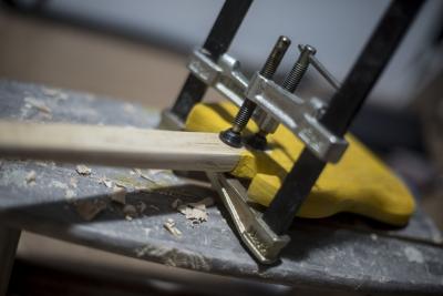

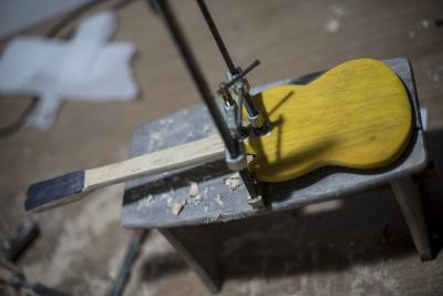

ziru
por el 09/02/2016
aqui ya está el mástil acabado mas o menos y encolado al cuerpo que ya he tintado de amarillo después de lijar muy fino

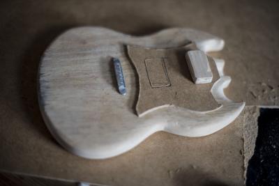

por el 10/02/2016
golpeador y pastillas colocados
