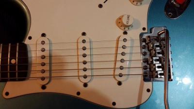

Hola!; me paso por aquí para aprender un poco más de guitarras. En este caso las dudas surgen a partir de que compre una guitarra, stratocaster fender, hecha en mexico. Muy linda, y al mejor precio que pudiera imaginar. Funciona genial, pero hay algunos detalles que me preocupan... El primero, es que el puente, pareciera no estar alineado, respecto al pickguard. Claramente se ve un pequeño angulo entre las partes. Han visto algo así? o es algo de lo que preocuparse?, mi mayor miedo es que los tornillos que lo unen a la madera esten cediendo.
Ese miedo también viene de la mano, que unos cuantos tornillos del pickguard estan pasados de rosca (los tornillos estan bien, los agujeros perdieron la rosca). No es gran problema, pero me preocupa que sea indicio de mala madera.
Por ultimo. Los dos tornillos superiores que unen el brazo al cuerpo, parecen oxidados notablemente. Han visto cosas así? que tan peligroso es en cuanto a estabilidad?.
Desde ya muchas gracias...

Hola Lucas, en la foto que pones, efectivamente el puente no esta paralelo con el golpeador, pero piensa que esto lo puede estar provocando visualmente el golpeador, es decir, que le hayan puesto otro que no encaje bien (que todos no son iguales) o que sea el original y por lo que sea se haya desplazado. El puente, el día que quites las cuerdas, le sacas los seis tornillos y lo compruebas todo. Si al final el puente esta bien comprueba que el plástico del golpeador no le estorba en el balanceo y a funcionar y si esta mal,,, pues eso será otra historia. Los tornillos del golpeador los ha pasado de rosca el que los ha tocado, no tiene mas explicación y ahora se te pueden perder si no lo arreglas. Y el oxido en los tornillos esos que dices del mástil, pues como no se ven, no se puede opinar, pero lo mas seguro que solo este oxidada la parte externa de la cabeza y que lo demás este bien, eso hasta que no los saques no lo sabrás.

estan cediendo los tornillos de puente? haz visto salidos los tornillos o flojos?
el golpeador talvez tenga un "mal diseño" y no encaje perfecto, eso de los tornillos sería lo unico inquietante pero tiene solucion

Parecen firmes pero si cedieron o no no tienen mucho margen de movimiento de por si. Quiero destacar que El PICKGUARD es el original.

el golpeador de mi tele MIM es original y tiene una ligera deviacion como el tuyo, pero no me afecta ni en el quintado y las cuerdas me parecen en buen sitio respecto a la sexta y la primera, luego el operador de fender andaba en resaca y hace que alguna de esas cuerdas queden cargadas mas a un costado que otra jeje, pero no me da problemas del "desperfecto".
