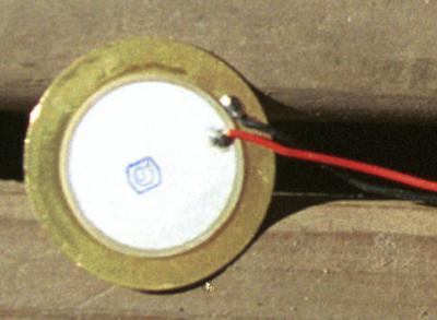

En efecto las MusicMan de pretucci tienen tambien ese sistema.. he leido sobre unos puentes Fishman con piezo.. pero son dificiles de conseguir aca.. estaba mirando si colocarle un piezo. normal de esos.. pero a un puente tune-o-matic es incomodo..

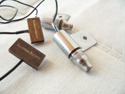

cordial saludo,,, efectivamente le puedes colocar un puente Fishman con piezo TOM o flotante depende de la ref de tu guitarra,,, asi conseguiras un excelente sonido igual que una guitarra electroacustica con cuerdas de acero,,, es mas si lo acompañas de un preamp y calibras tu guitarras para poca tención se puede colocar cuardas de nylon asi como la fender stratocaster nylon,,, el unico inconveniente es que son muy costosos aunque la referencia mas economica es el modelo TOM,,, otra cosa que puedes hacer es colocar mic piezos debajo del puente o en la quilla de los resortes hciendolo de forma artesanal el resultado es un sonido bueno,,, aunque carenta de caracter,,, hay varios foros donde se ensaña como hacerlo de manera artesanal

Buenisimo.. esos piezo electrico los venden ya asi como para ponerselo al puente? porq lo piezo normal q consigue uno por alli esos redondos. no parecen los correcto para usarlo para esto.. en efecto como dijiste conseguir esos puente son caros ademas de dificil de encontrar aca en mi localidad.

cordial saludo los de la imagen que utilice para ilustrar mi aporte los venden en colombia a eso de 60 mil pesos unos 30 dollares,, porque son usados y de buena calidad ,,, los redondos que tu mencionan trabajan exactamente igual en cuanto al fucionamiento en el calidad de sonido si hay diferencias,, pero esos son los que se utilizan para hacerlos de forma artezanal colocandolos atras del puente o haciendo una cama debajo del puente para captar mejoir las vibraciones,,,
