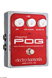

Les quiero hablar de un pedal que ha llegado a llamar mucho mi atención. Es el EHX Micro Pog con true by-pass.
Es un octavador polifónico que contiene tres controles, o knobs, que te suben o bajan el volumen de:
  • Tu guitarra limpia (dry)
  • Una octava más arriba de la notas que estás tocando.
  • Una octava más abajo de la nota que estás tocando.
Es muy simple (a diferencia del Pog que tiene hasta 2 octavas más arriba y estas con DETUNING), pero para mí es suficiente; ya que con esta mezcla de sonidos cumplo fielmente con mis expectativas.
Solamente hay que jugar con los volúmenes para obtener una gran gama de sonidos. Como por ejemplo:
  1. Bajo (sólo con la octava baja full y con el tono de la guitarra casi al mínimo).
  2. Guitarra 12 cuerdas (usas los 3 controles, pero principalmente el de la octava arriba).
  3. Organo (se usan los 3 y si se agrega un pedal de volumen, el resultado es excelente).
Cabe destacar que el sonido es excelente y se combina muy bien con otros efectos.
Sólo hay que tener ojo con la alimentación eléctrica: No usa baterías, sólo necesita su transformador de corriente de 9,6 volts, el que está incluido en su envase. OJO: El stompbox muestra al lado de la entrada del transformador 9 volts, siendo que necesita 9,6 volts.
Si después de él, en la cadena de efectos, se incluye un coro, delay y reverb: El resultado será un sonido lleno de vida, muy bueno. Bueno, otro motivo porque no compré el POG fue que el DETUNING lo podía hacer con el coro (rate y depth) para que sonara un poco fuera de tono.
Si lo colocas después de distorsiones, obtendrás octavar como quieras tu sonido, pero si lo haces antes, sólo perderás la gracia del Micro Pog porque apenas se notará que hay algo ahí.
Y ahí tiene un video del efecto en youtube:
Finalmente, cualquier duda que tengan se las responderé lo antes posible y voy a tratar de subir un video mío cuando pueda. Mientras tanto, les dejo la foto del efecto.
