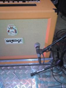

Pues estoy en busca de un micro para sonorizar mi ampli en las actuaciones. Estaba utilizando un audiotecnica copia del sm57 que este fin de semana dejo de sonar. Realmente no me gustaba como sonaba para abajo, salia un sonido demasiado metalico y esteril, no se si culpa del micro, el equipo de amplificacion o el tecnico. Como curiosidad sonaba para mi, bien, directo a pa desde la pedalera, entonces creo que el micro tenia bastante culpa.
Pues eso, que aprovecho para probar con otro y mirando por internet no me entran mas que dudas ya que se centran siempre en la gravacion y yo lo que busco es un micro que recoja lo mas fielmente el sonido y la respuesta de mi ampli (orange ad30 2x12) y que no se ahogue a volumen de directo. Toco en una orquesta de verbena tocamos un poco de todo y voy a tocar principalmente en lugares abiertos.
Si alguien puede contarme su experiencia y darme consejo lo agradezco.

A ver el sonido que escuche a traves del audiotecnica y no me gustaba era con el antiguo ampli que era un koch twintone. Con el orange aun no pude escucharlo, porque cuando probamos estoy tocando. Lo que si escuche es la guitarra directa de la pedalera a mesa. Toco con pedales sueltos que no estan diseñados para eso pero aunque para alguno pueda parecer una aberracion , a mi me convencia.
Confio en el tecnico lleva aqui muchos años y no quiero meterme en su trabajo. Lo que si es que creo que si le llega una señal ya de base buena lo tendra mas facil para poner un buen sonido.
Consegui un shure sm57 prestado, siempre coloco el micro a mitad de la membrana del cono aproximadamente y pegado a la rejilla. Nunca probe otras posiciones porque pienso que es la mas correcta. El sabado que me pruebe la guitarra el bajista, con siempo, si puedo, a ver que tal.

Nada mas leer veo un fallo importante tuyo, has probado una posicion del micro y ninguna mas; es como ir a probar una guitarra, tocar un Mi y decir que te gusta o no te gusta, el microfono tiene muchas posiciones para ponerse, tanto recto como un poco inclinado, mas cerca o lejano al centro del cono, algunas veces con matices tan pequeños pero que se notan

Yo lo coloco asi porque no vi nunca un ampli en directo que tenga el micro colocado en otra zona que no sea esa. Un dia un viejo tecnico ya jubilado me conto que el micro nunca debe colocarse en el centro porque me decia que la membrana aunque pueda parecer igual en todos los lados, puede haber variaciones de un lado u otro y al vibrar de forma distinta pueden cancelarse frecuencias. Sea como sea mira en internet fotos de directo de cualquier quitarrista y mira donde lo llevan colocado y de que forma. Tampoco tengo tiempo de probar otras posiciones al tecnico le vale asi entonces para el esta bien.
