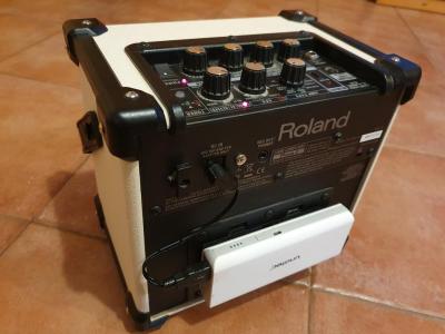

Micro Cube alimentado con un "powerbank"
1 respuesta 1.035 visitas Abierto el
disperso
por el 12/10/2021
Por si a alguien le sirve. Le he puesto un powerbank que tenía por ahí sin usar, al micro cube y funciona perfectamente. La fuente del micro cube es de 5,7 V, el powerbank son 5 V, pero es suficiente. Mejor, por si acaso, utilizar un powerbank de los que tienen una salida con 2 Amp.
Zakkarista
por el 23/11/2021
Un día de estos pongo el medidor en el powerbank y pongo por aquí lo que consume el Microcube, pero debe de ser muy pocos A. Yo lo alimento con una de publicidad 1A y no tiene problema, y la Boss GT1 también.
Pero muy útil porque por ejemplo yo hasta hace poco daba por hecho que era un alimentador de 9V, y no es así. Gracias por compartirlo!
