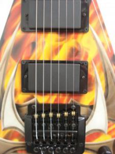

Hace un tiempo me compre una Bc Rich KKV con un puente flotante Kahler y pues hace unos días me dejo de funcionar el micro afinador de la primera cuerda, como que no se enrosca bien, queda flojo y solo se enrosca si lo pongo al máximo. Alguien sabe que puede ser?

Con seguridad el material del que esta hecho el tornillo ha cedido por tanto uso, depronto alguien que trabaje con metales en tu ciudad puede hacerte la parte, o recubrirla nuevamente y darle el ancho indicado para el orificio y devolverle la funcionalidad, o tal vez en EBAY puedas encontrar un reemplazo.

Gracias por las respuestas :D Ya encontre el problema lml Habia una pequeña pieza de metal en el espacio del micro afinador... tuve que ponerme a desarmarlo jajaja
