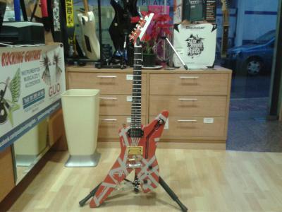

Bueno pues aquí va la Destroyer Shark de Eddie, para muchos, la más mítica de las guitarras Van Halen.
Ha sido todo un desastre pero el resultado "se puede tocar".
Un poco de historia: esta guitarra fue la que se usó para grabar VH I en 1978, al menos los temas que no usaban whammy, por ejemplo, Runnin with the Devil o You really got me... si oyes el primer disco en un tema no suena un divebomb, muy probablemente se grabó con la Explorer.
Era una Ibanez Explorer de los 70 (guitarras que ahora valen un pastón), y Eddie, después de grabar el disco, la recortó para que pareciera un tiburón.
La pintó a rayas y es la que usó para la portada del Woman and Children First, y visualmente, llamaba mucho la atención.
Al parecer, después de recortar la guitarra, esta perdió mucho cuerpo y sonido, y tuvo que pedirle a John Holmes de Dio que le prestara su propia Ibanez Destroyer para grabar el disco... y se quedó con la tiburón como decoración.
De ese modo, Eddie inventó una nueva forma de guitarra, que luego comercializó Charvel como la Charvel Star. Eddie fue todo un innovador que colaboró en el desarrollo de Floyd Rose, la Charvel Star, la Music Man EVH y todas las demás. Grande!

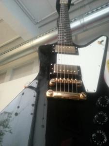

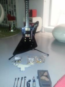

Un compi del foro me cambió una Epiphone Korina im-pe-ca-ble por mi Jackson (también nueva) y unas chuches más, y ya tenía la base para mi modificación.
El mástil me gustó, la forma era correcta, así que a por todas y a cortar y serrar.
Muchos me decían "cómo vas a destrozar una guitarra tan cojonuda?" y la verdad que no las tenía todas conmigo.

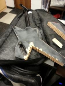

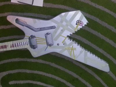

Para hacer la personalización hay que taladrar dos líneas, luego serrar "uniendo los puntos" y al final cortando un trozo más en el lado inferior derecho.

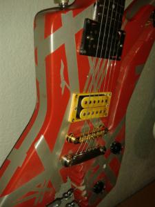

Luego, quitarle todas las tapas (la Explorer tenía un routing bastante similar al original), desenchufar la pastilla superior, enchufar una pastilla inferior nueva (escogí una Attackbucker esta vez, hecha a mano, que prometía un buen sonido marrón), y de ese modo con el selector de pastillas haces de "kill switch" (como en el solo de You really got me).
La pastilla, fenomenal, aún no la he podido comparar con otras "de sonido marrón" pero me ha gustado en una primera media hora de uso.

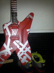

El proceso de pintado fue muy interesante, no especialmente dificil, pero con unos diseños bastante complejos (más que las superstrato).

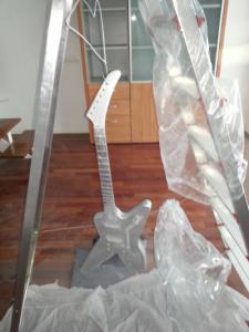

Lijar por completo hasta dejar la madera desnuda
Tapaporos
Imprimación
5 capas de plateado (no es blanco, es plata, se ve en alguna foto antigua)
Encintar (delante, detrás e incluso posterior del mástil)

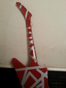

Rojo, rojo, rojo rojo y más rojo
Dos capas de laca ligeras (me gustan las guitarras sin laca o barníz fuerte)
Cambio de pastillas, cambio de orden de botones (sólo debe funcionar el de volumen, el de enmedio vació, el de abajo no hace nada porque no está conectado al pote de tono).

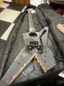

A ver, aquí viene el desastre. Estaba muy contento con la Epi Korina, cuando me puse a taladrar y cortar la "madera" y... maldición!!!!
Esta guitarra NO ES DE KORINA ni siquiera de madera. Tiene una tapa de Korina de milímetros de espesor y luego un conglomerado malo, malísimo, malisísimo, casi papel. No es de madera, es de una pasta asquerosa.
Total, que indignado con Epiphone, no vuelvo a comprar nada Epi NUNCA MAS.
Para ser una guitarra de en torno a 500 euros, hubiera preferido comprar cualquier chibson de mala muerte por 100$ que esto.
Cualquiera. No puedo más que echar pestes de la calidad de la madera de esta guitarra, y tengo restos para demostrarlo. La guitarra se fue desmigajando poco a poco como si fuera de pan duro. QUE VERGUENZA!!!!
Esta guitarra debería valer nueva 200€ como muchísimo y llevar una pegatina de "NI SIQUIERA SOY DE MADERA LAMINADA".
Lo siento por la gente que le guste la marca Epiphone. Por mi parte NUNCA MAIS.

Total, que después de intentar arreglar con masilla un "desconchón" de la madera (mal que bien), pintar, montar y comprar la pastilla nueva, visita al tío Paco de Pozuelo Rocking Guitars que como siempre se volcó en hacer que la guitarra suene y tenga justo los detalles que hacen falta.
Un trato EXQUISITO y atención por los detalles, os recomiendo http://www.pozuelorockingguitars.com!!!
Arregló un par de errores que había cometido con la pintura, la electrónica (que es también de infima calidad en la Epiphone original), y el ajuste fino, quitado, etc etc etc

Una epi falsa? No se sí habrá, antes falsificarían una G creo.
La calidad de afinadores y mástil es buena las pastillas se las puse a otra guitarra y sin tipo paf pasables...
Pero fue taladrar la madera y se deshizo como a terrones de azúcar menos mal que sólo por detrás. Se ve en una foto cuando aún sale la guitarra en negro en proceso de lijado.
No pretendo molestar a nadie o trollear a epiphone pero es mi experiencia. Seguro que hay epis maravillosas pero a mi me ha pasado esto.

podrías poner mas fotos del aglomerado ?
