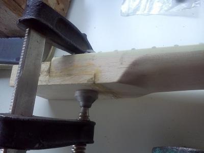

Compañero:
Primero darte la enhorabuena por el resultado, animarte a que la próxima vez construyas tú tambien el mastil, que parece que esto se te da bien y será toda una experiencia satisfactoria.
y dicho esto ahora voy a criticarte un par de cosas.
La elección de la madera.- yo hubiera apostado por la caoba y no por el tilo. Es mas dificil de trabajar pero seguramente te habria quedado una guitarra mas equilibrada, tanto estructuralmente como de timbre. Ten en cuenta que las SG son las guitarras que mas descompensados tiene el pesodel mastil con respecto al cuerpo, asi que utilizar tilo acentúa este inconveniente.
y despues ¿que utilidad real tiene la labor de la foto?
Pienso que en definitiva has contruibuido a debilitar aún mas la union del mastil con el cuerpo, pues no deja de ser un encolado entre el mastil y la pieza similar al que habrias hecho entre mastil y cuerpo, solo que en esta ocasión la unión la realizas adelgazando el mastil, cosa que no habrias hecho si unes directamente al cuerpo.
Pero salvo esto, Enhorabuena por tu nueva guitarra.
:saludo:
byerek
por el 29/07/2012
Gracias.
Gracias frasco y gracias por las criticas/consejos constructivos.
Te respondo a las cosas que me comentas: la madera la elegí desgraciadamente por el dinero, como era mi primer proyecto no quería gastarme mucho por si la cagaba, claro ahora me arrepiento un poco.
Por otra parte lo del mástil tuve que hacerlo para poder seguir las medidas de los planos, así también le alargaba la base para tener mayor superficie de pegado con el cuerpo, eso es lo que pensé en el momento de hacerlo, pero tienes toda la razón, fallos de la primera vez, de los cuales se aprende.

"byerek" escribió:
yo hice algo similar al encolar el mastil atornillado de epiphone en mi pseudo sg pero en lugar de ser todo a lo ancho metí una espiga haciendo un cajeado en el centro
sigo teniendo mis dudas pero seguro que aguanta mas golpes que la pala de una gibson
