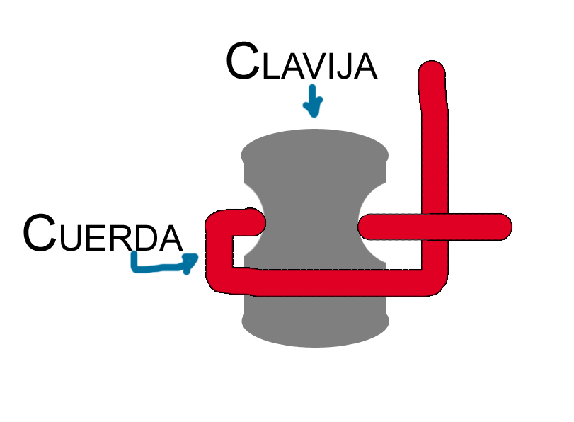

No bueno tambien tiene mucho que ver como colocas las cuerdas.
Mirá las cuerdas se deben trabar y solo dar dos vueltas a las clavijas como maximo.
Las trabas pasandola por la clavija... haciendo media vuelta hacia atras y pasala por debajo de si misma y empeza a apretar.
Mira este dibujo feo jajaja pero un poco instructivo
Si haces esto y solo das como maximo dos vueltas de clavija... mantendras mucho tiempo la afinacion.
